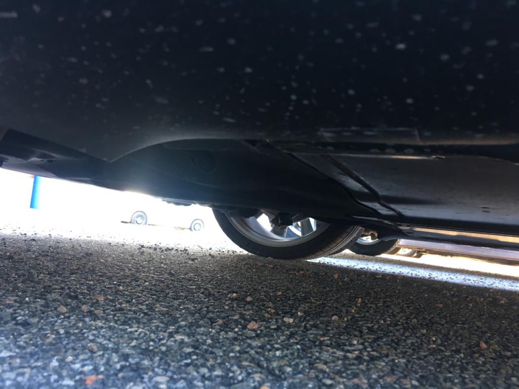

- Kollade under med ficklampan så att det inte sticker ner nåt, ska vara relativt jämn yta under, Har funnits bilar med lösa detaljer i bakre delen av underredet, se bild på hur det ser ut på min.
