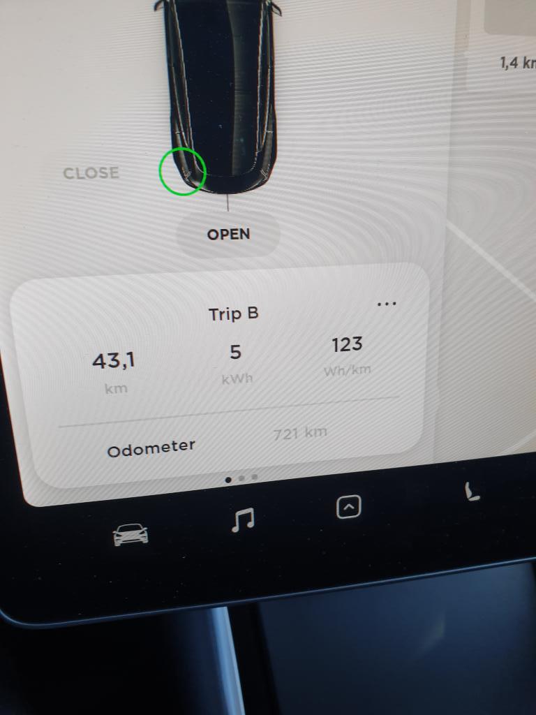

Hastighet, energiförbrukare, däck, kupering av terräng samt vind är dom största faktorerna för förbrukning och därigenom räckvidd.
Model 3 LR AWD har ett batteri på ca 75kwh. Om det som bilden går åt 1,23kwh per mil (körde ca 80km/t i svagt kuperad terräng med så många energiförbrukare av som möjligt utan någon starkare vind och 18" däck) får du en räckvidd på ca 61mil på ett fullt batteri.

Sen beror det hela på vem som kör. Satte mig i bilen idag efter frugan kört den ett tag, då hade den 150 som snitt. Jag ligger sällan under 230, mest runt 250 den senaste tiden..
Edit: i enheten Wh/km.
