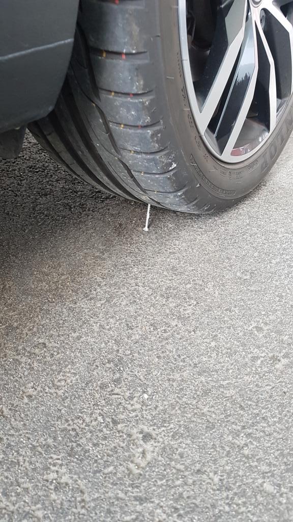

Sjukt missnöjd med att inte ha fått sentry mode uppdateringen ännu. Kom hem efter en veckas semester och av en händelse ser ett av barnen att någon placerat en skruv klar till att punktera däcket när man kör iväg :x
Hade punktering innan vi åkte, som jag fick lagat av däckverkstad. Trodde bara vi hade otur den gången, men verkar ju vara någon som vill jävlas med oss och nästan klarade det en andra gång :x
Även om inte detta är på Teslan så står bilarna så tätt parkerade att Teslan garanterat hade filmat med sentry.

Fyfan för folk avundsjuka lr elbilshatande fossilbilistpatrask. Så gör man INTE.
Lider med dig :cry: var den parkerad hemma lr på allmän parkering?

Hemma i carporten. Vi bor inte centralt om man säger så, det är inte så väldigt mycket folk som bara passerar förbi utan att ha nåt med området att göra. Dessutom är det på en ö!
