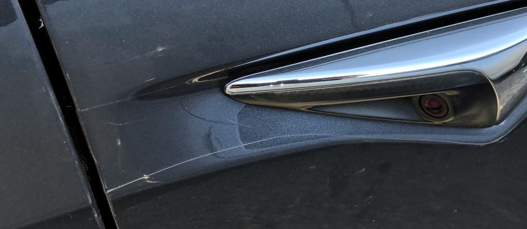

Är det någon här som wrappat sin 3a med Hexis Bodyfence? Känner att jag själv är lite halvnöjd med ett par detaljer på min. Vore intressant att jämföra med andra.
Postar bilder när bilen körts på grusväg, då ser man filmkanterna väldigt väl eftersom det landar damm på kanterna.
Mest störande, dålig täckning runt kamerorna på sidorna. Vid custom installationer plockar dom ju bort kamerorna så filmen går in under. På min har dom hoppat över en stor bit istället.
Bakluckan är gjord i två sektioner, men upptill är det en 6mm glipa.
Mindre detaljer är att kanterna runt varje parkeringssensor är väldigt slarvigt skurna

Det där är inte ok, reklamera!

Som amatör-Wrappare skulle jag betrakta ett sådant jobb som ett totalt nederlag. Inget jag hade accepterat om det så var gratis.

Håller med, det där var absolut inte snyggt gjort, tyvärr :(

Fine, men bara att släppa ifrån sig något så taffligt är ju ett tecken på allvarlig brist i kvalitetstänkande.
Men om de erbjuder sig att göra om det, gör om det bra och kommer med en rimlig förklaring på varför det ser ut så där, så behöver de såklart inte ”hängas ut”.

Håller med dig i princip, att inte hänga ut ett företag förrän de misslyckats med att åtgärda en reklamation.
Men i detta fallet är det uppenbart att de inte ens försökt göra ett bra jobb. Det handlar inte om något enstaka misstag utan ett genomgående dåligt utfört arbete. Antingen försöker de lura kunden eller så är de helt enkelt inkompetenta.

Absolut, jag är inte ute efter att hänga ut nån. Var först och främst ute efter kommentarer och bildexempel från andras installationer eftersom jag inte var nöjd med min och undrade om det var typ standard eller inte. Låter ju hittils inte på kommentarerna som att jag har fel i att vara missnöjd. Just nu väntar jag på svar / åtgärd från firman som kan få mig mer nöjd.
Har sett firmor som plockar bort kamerorna vid installation, det ville dom inte göra för det var för stor risk för att ha sönder dom. Fair enough kan jag tänka, men det borde gå att lägga skarven mindre synlig och inte lämna ett så stort område som inte är täckt alls. Har någon bild på hur deras firma löste kameran?
