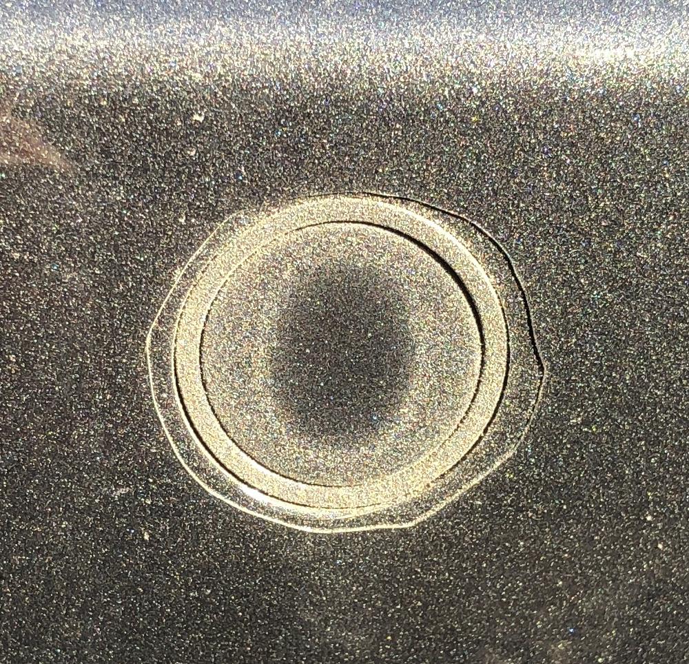

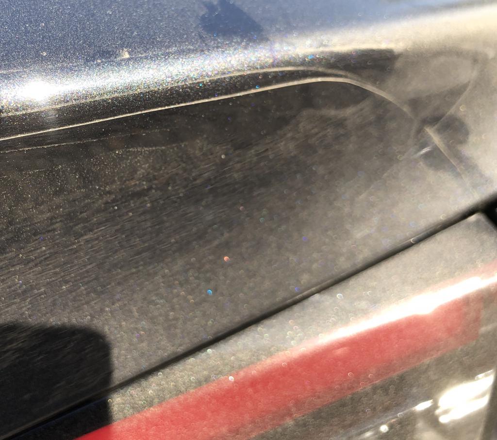

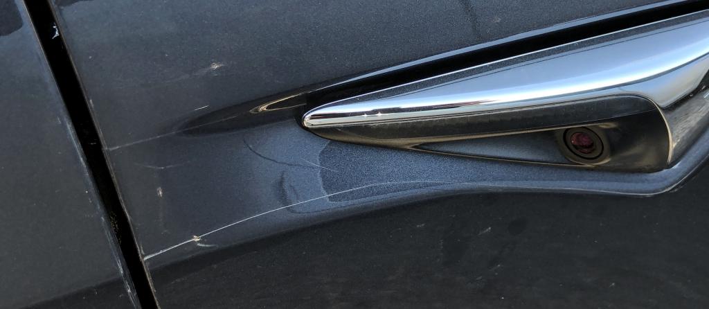

Är det någon här som wrappat sin 3a med Hexis Bodyfence? Känner att jag själv är lite halvnöjd med ett par detaljer på min. Vore intressant att jämföra med andra.
Postar bilder när bilen körts på grusväg, då ser man filmkanterna väldigt väl eftersom det landar damm på kanterna.
Mest störande, dålig täckning runt kamerorna på sidorna. Vid custom installationer plockar dom ju bort kamerorna så filmen går in under. På min har dom hoppat över en stor bit istället.
Bakluckan är gjord i två sektioner, men upptill är det en 6mm glipa.
Mindre detaljer är att kanterna runt varje parkeringssensor är väldigt slarvigt skurna

Det där är inte ok, reklamera!

Som amatör-Wrappare skulle jag betrakta ett sådant jobb som ett totalt nederlag. Inget jag hade accepterat om det så var gratis.

Håller med, det där var absolut inte snyggt gjort, tyvärr :(
