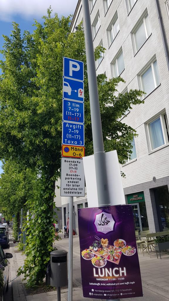

Hur tolkas denna skylt på Lindhagensgatan som ligger på kommunal gatumark?
E19. Parkering - Märket anger att parkering är tillåten på en parkeringsplats eller på en sträcka på den sida av vägen där vägmärket är uppsatt. Är märket uppsatt vid en väg anger det att tillåtelsen börjar där märket har satts upp och gäller enligt vad som anges på en tilläggstavla, till den plats där en annan bestämmelse om stannande eller parkering märkts ut eller i annat fall till nästa korsning med en annan väg än sådan som avses i 3 kap. 21 § andra stycket trafikförordningen. Gäller sådan annan bestämmelse på en kortare sträcka gäller dock anvisningen på nytt efter sträckans slut utan att märket upprepas. Används märket vid en särskilt anordnad parkeringsplats gäller anvisningen hela parkeringsplatsen.
T24.Laddplats - Endast fordon med möjlighet till extern laddning av elektricitet för fordonets framdrivning får parkera.
Det är alltså tillåtet att dagtid 7-19 parkera en elbil max 3 timmar, betala avgiften för gatuparkering men jag behöver inte stoppa i laddkabeln?
Är det boendeparkering efter 17:00 måste dock laddkabeln sitta i, men laddning behöver inte pågå alls?

Fast om du parkerar din elbil där utan att ladda kommer en massa folk bli sura...

Jag gick faktiskt förbi denna idag och reagerade på att det bara är tre timmar dagtid. Å andra sidan gör det att boendeparkerande inte kan ställa sig där i flera dygn, annars får man parkera upp till sju dygn med boendeparkeringstillstånd.
