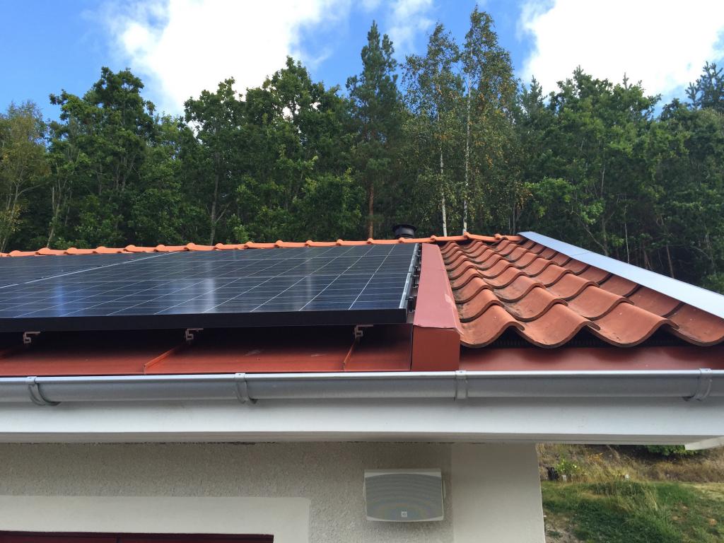

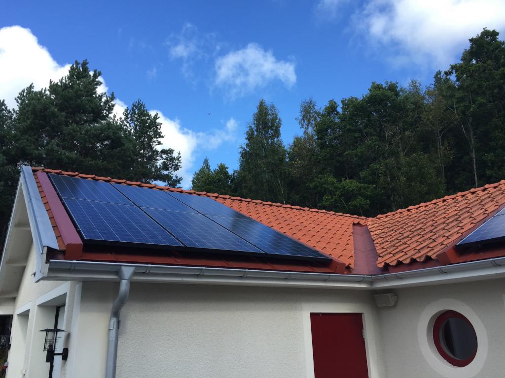

Det är kö på bidragen. Jag får vänta till Januari typ, det sade dom sist jag frågade. Rev tegeltaket och lade ner ett infällt plåttak i mitten med solpaneler på. Ligger flish med teglet som ligger kvar runt omkring som en ram. Blev rätt dyrt men det var det värt. Klart snyggaste installationen jag och min installatör sett.
Har du möjlighet att lägga upp en bild?

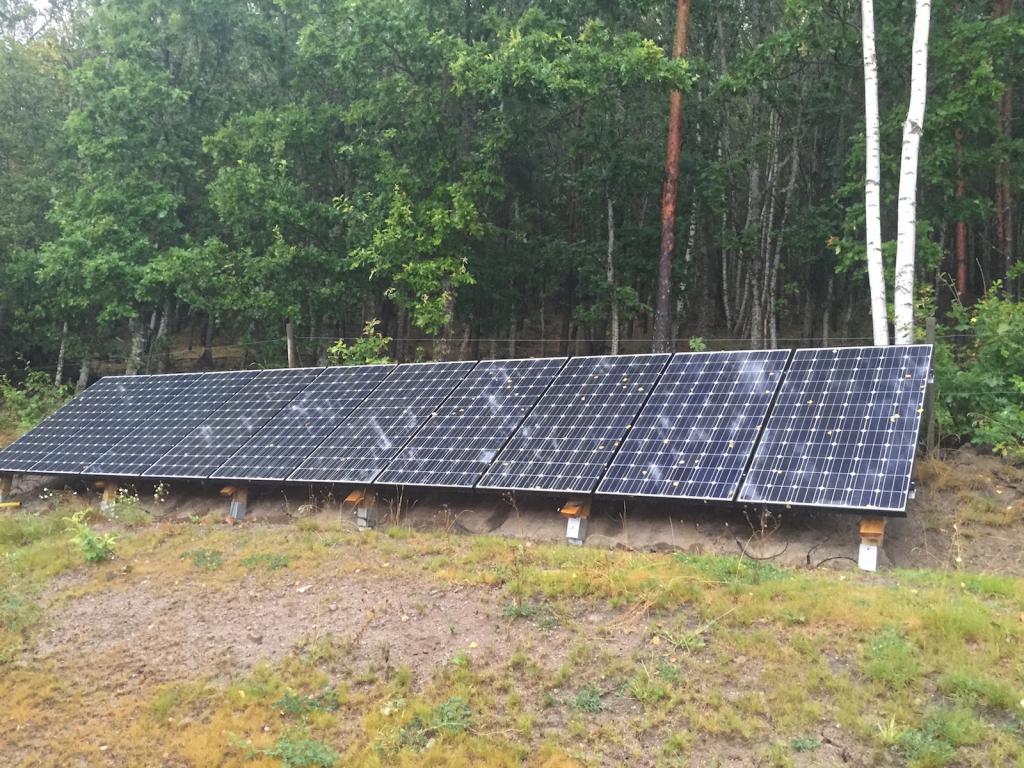

Här kommer lite bilder. Har 12 st på ena sidan liggande andra stående. 300W styck. Sen har jag 10 st på en träställning bakom garaget i backen. Ligger totalt på 720-800 kWh/månad den här rätt dåliga sommaren. Vill ni ha kort på träställningen också så säg till.

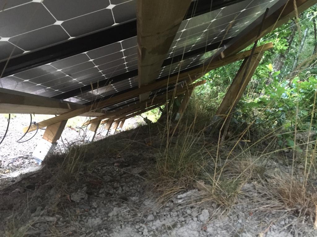

Här kommer lite info om träställningen. Jag fick en ritning men eftersom vi byggde i en sluttning så blev det inte enligt ritning.

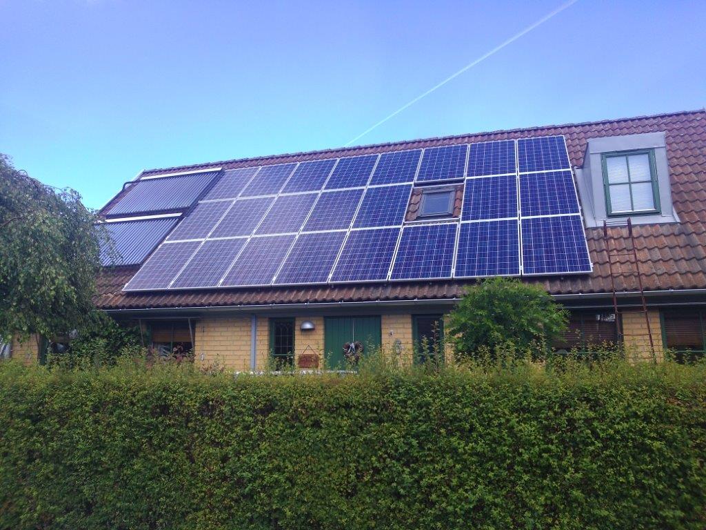

Tänkte presentera de 3 olika systemen jag har som är soldrivna och full frihet gäller att tycka till om utseende eller effekter kontra samhällsnytta osv.
Första systemet är ganska enkelt och är 1000 meter svart PVC-slang som ligger på carporten/förrådet och installerades för 12-15 år sedan och här värmer vi vattnet till poolen och skillnaden mellan in och ut är en högsommardag ca 6 grader och drivs med en separat pump och styrsystem.
Andra systemet är ca 9 år och består av 2 paneler vakuumrör som värmer varmvattnet i huset och då en vanlig varmvatten beredare med inbyggd solslinga. Sommartid (maj-aug) klara detta system av vårt hushåll med 5 duschande personer utan problem och fungerar perfekt: Värmer även bra på vintern bara solen är uppe och ingen frost (har ej snö här nere).
Tredje systemet är helt nytt och består av 23 paneler som har för avsikt att producera ström internt i hushållet (ej inkopplat ännu) och max effekten ligger på ca 6200 kWh och blir ej självförsörjande men ett litet steg.

+1
Snyggt.
