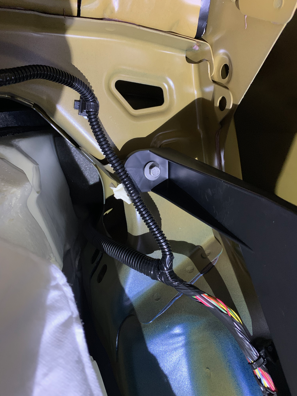

Det visade sig vara en bult som var indragen till bara hälften ungefär. Plastkåpan satt helt lös. Slarvigt.

det var samma bult som var lös på min

Om du slår lätt på höger sida av trunken och det skramlar, så är det nog den här.

man kunde känna genom filten att den plastdelen var lös
