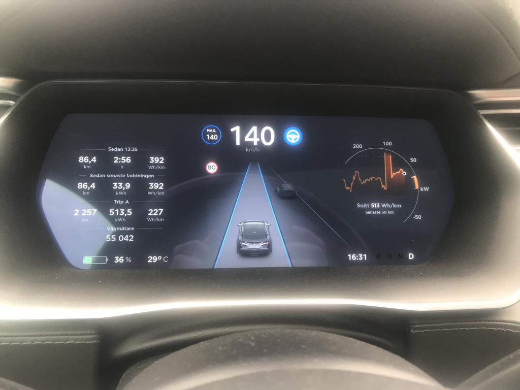

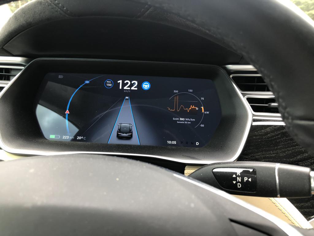

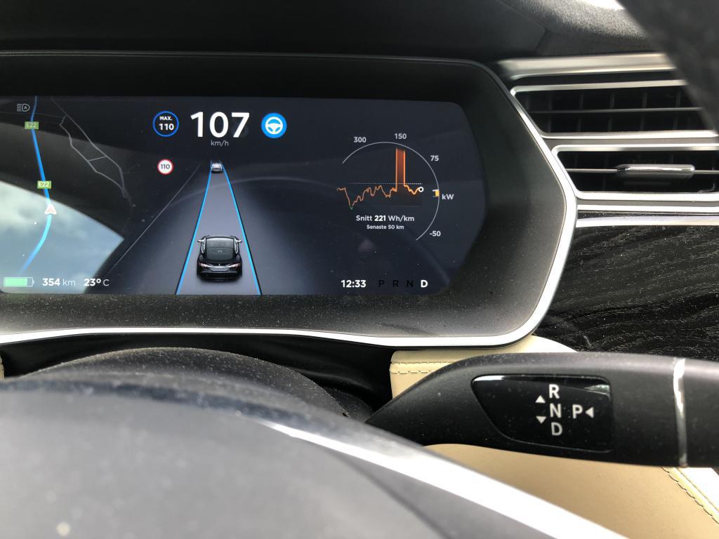

Kanske kapar denna tråd, men det har i vart fall med förbrukning att göra.
Var i veckan ned till Berlin en sväng med min S90D-16, 5000 mil. På hemvägen upptäckte jag två ggr energitoppar och undrar vad detta beror på. Körde AP1 vid tillfällena. Se bifogade bilder. Har aldrig sett detta tidigare.
Kan inte säga hur lång tid det varade, men ngn mil uppskattar jag det till innan effektkurvan sjönk till det normala. Uppfattar det som att det inträffade ett tag efter att bilen laddat vid SuC.
Genomsnittsförbrukningen låg på 170kwh och hastighet enligt skyltar doc max 130km/h i Tyskland.
Frågan är alltså om detta effektuttag är normalt och jag ej iakttagit detta tidigare.

Hade själv precis samma händelse som du hade. Fick groteska förbrukningssiffror under ett kort tag vilket gav väldigt högs snitt. Upptäckte samtidigt att trippmätaren inte registrerat senaste laddningen, den hade alltså inte nollat körsträckan vid senaste laddning.
Skrev någon tråd om det strax efter det hände. Fick samma sak två eller tre gånger på europaresan, men inte hänt sedan dess.
