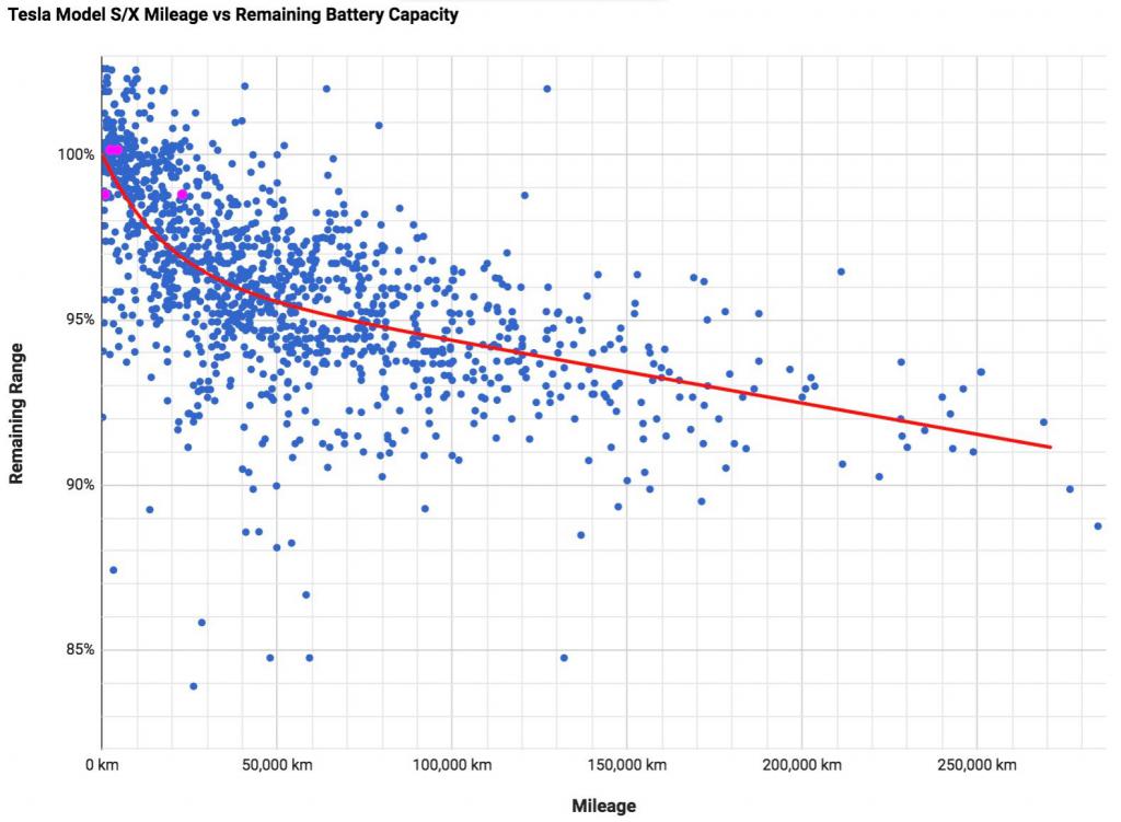

Laddade min X full idag. Gjorde det när bilen var ny och då visade den 379. Har laddat fullt ett par gånger tidigare. Nu har bilen gått 8300 och visar 375 - klart godkänt! Har version 3 av 90-batteriet.

Låter ju väldigt bra. Mitt 100-batteri har tappat nästan 4% på 4000 mil. Hade dock fel på kompressorn till kylningen så batteriet tog nog en del stryk i det extremt varma vädret och alla SuC-laddningar i Frankrike och Spanien i somras. Eventuellt. Andra hävdar att det är en fullt normal degradering. Stämmer mot det här diagrammet iaf.
