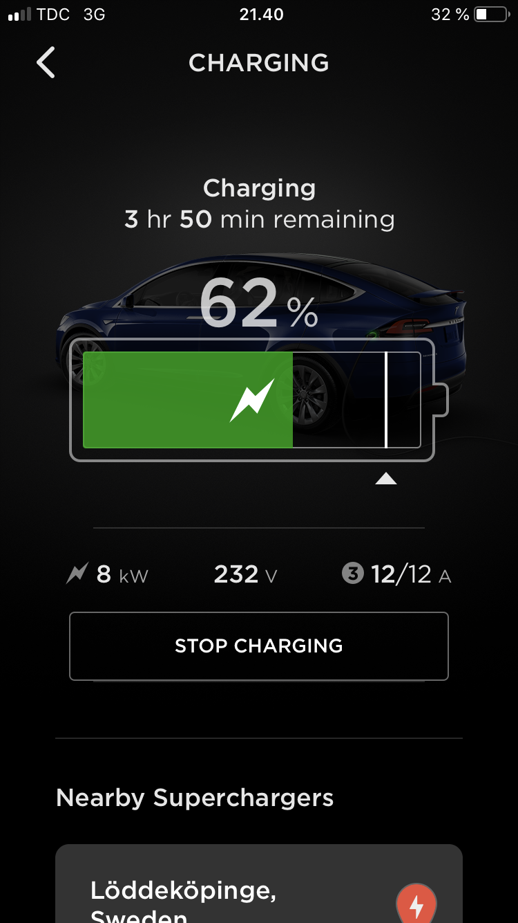

Jag är lite förbryllad och undrar om fler har noterat eller misstänker att AC laddhastigheten har blivit reducerad.
Om det är en feature, vad är isf anledningen.

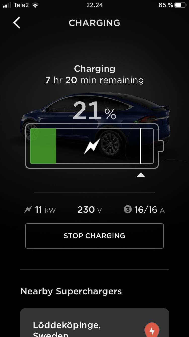

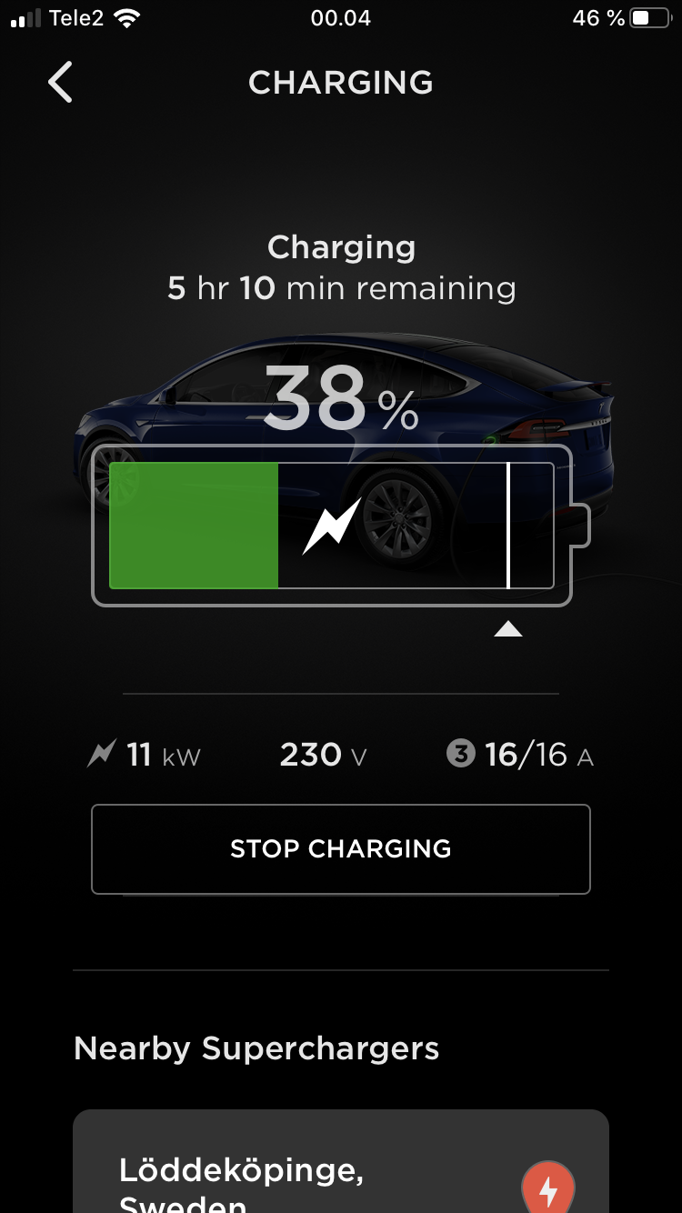

Jag har en MX som är tillverkad i maj/juni 2018. Hemma har jag laddat med medföljande 3-fas UMC. Tidigare när jag ställt in 16A i bilen, så har den fint laddat med 11kW under hela sessionen. Vilket även har kunnat verifieras i E.ON's app där huset konstant har en last på 11kW under motsvarande 4-5h.
Sedan början av sommaren har jag noterat att laddtiden har ökat markant. När jag tittar efter i Tesla appen för att få reda på vad den håller på med, så ser jag att den redan efter några minuter har minskat strömstyrkan från de initiala 16A. Den förtsätter under ca 30min att successivt minska ner till 12A som blir steady state.
Är det UMC som begränsar eller ombordladdaren. Ombordladdaren ska ju klara 24A och är den strypt till 12A så hjälper det inte ens om jag sätter upp en WC.
Hoppas någon har bra idéer och förklaringar.

Det är ett nytt hus, 3år gammalt så jag tror inte det ligger i matningen.Remuz skrev:Sådär gjorde min med förr, innan jag drog ut bra kablar till laddningen. Troligen spänningsfall som fth säger. Kolla gärna spänningen vid 16A... droppar den ner under 220V så är det problem.fth skrev:Jag gissar att det har med spänningsfall i matningen att göra, inte att det beror på bilen.
När bilen börjar ladda så visar den 242V innan den börjar lägga på last. Sen sjunker den vid last ner till ~230V.

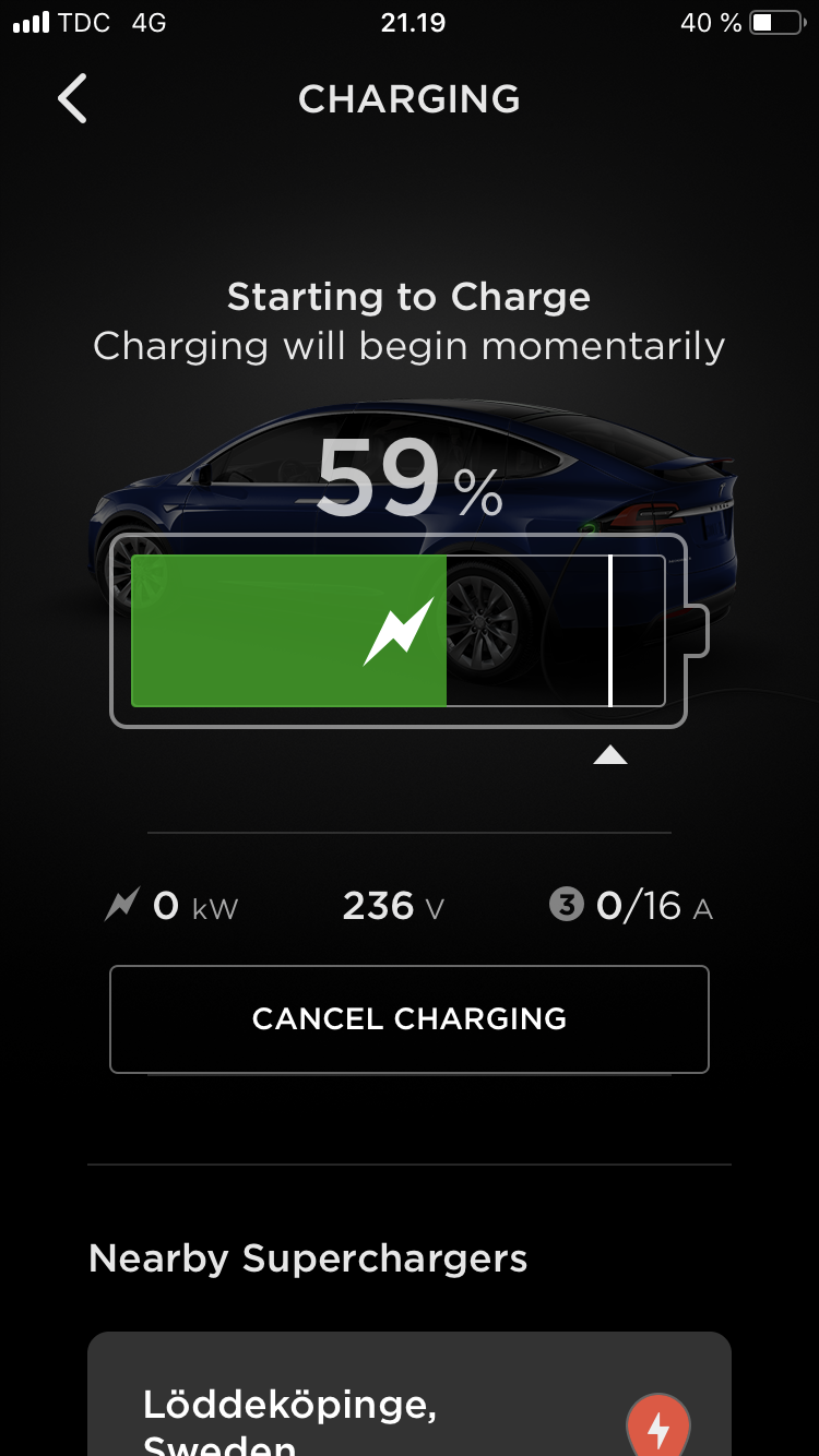

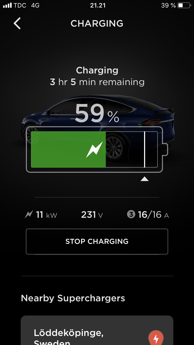

Tog nya fräscha screenshots för att illustrera hur det ser ut.Svenssons skrev:Ja men när den väl sänker strömstyrkan så går ju spänningen upp igen. Ifall den är på 242V vid start och ~230V efter sänkning från 16A till 12A så kan den ju ha varit under 210V tidigare.Remuz skrev:Men min bil drog inte ner strömmen fören spänningen droppade ner mot 210V *ish* (minns inte exakt då det är 1.5år sedan jag ordnade det).Svenssons skrev:Är ju rätt stort tapp från 242 till ~230. Är strömmen 12A eller 16A när spänningen är ~230? Nytt hus garanterar tyvärr inte rätt dragna kablar.

Och nu började sänkningen till 15A...Willerud skrev:Tog nya fräscha screenshots för att illustrera hur det ser ut.Svenssons skrev:Ja men när den väl sänker strömstyrkan så går ju spänningen upp igen. Ifall den är på 242V vid start och ~230V efter sänkning från 16A till 12A så kan den ju ha varit under 210V tidigare.Remuz skrev:Men min bil drog inte ner strömmen fören spänningen droppade ner mot 210V *ish* (minns inte exakt då det är 1.5år sedan jag ordnade det).Svenssons skrev:Är ju rätt stort tapp från 242 till ~230. Är strömmen 12A eller 16A när spänningen är ~230? Nytt hus garanterar tyvärr inte rätt dragna kablar.
