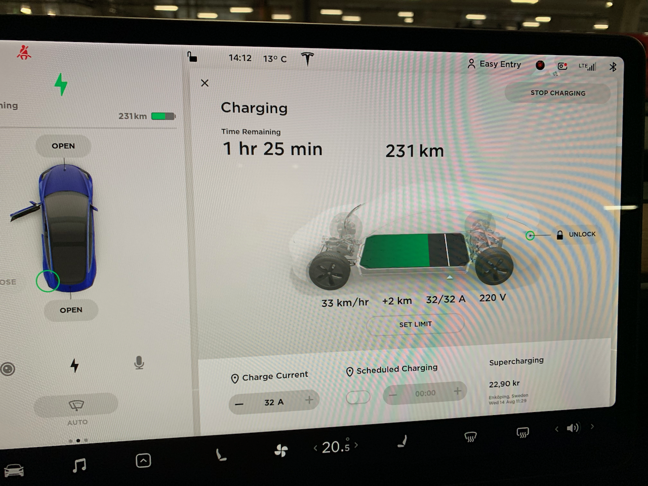

Re: Specifikationer på Teslas UMC
Nej, det kan inte vara sant. Jag fick 32A på min SR+. Se foto.EnTraktor skrev:Typ2 kablar finns både som 16A och 32A. I fallet model 3 så klarar ombordladdaren bara 16A.
Ja, 32A enfas. Teslas ombordladdare kopplar 1 fas 32A till två 16A-laddare i bilen.renes skrev:Nej, det kan inte vara sant. Jag fick 32A på min SR+. Se foto.EnTraktor skrev:Typ2 kablar finns både som 16A och 32A. I fallet model 3 så klarar ombordladdaren bara 16A.
Precis. Enfas med Typ2 kabel.oscfor skrev:Ja, 32A enfas. Teslas ombordladdare kopplar 1 fas 32A till två 16A-laddare i bilen.renes skrev:Nej, det kan inte vara sant. Jag fick 32A på min SR+. Se foto.EnTraktor skrev:Typ2 kablar finns både som 16A och 32A. I fallet model 3 så klarar ombordladdaren bara 16A.
Följdfråga: hur fixar de 3fas 16A, totalt 11kW om det bara finns två 16A laddare i bilen?
Edited: ah, ok, "till två av de tre 16A laddarna" gissar jag du menar.
