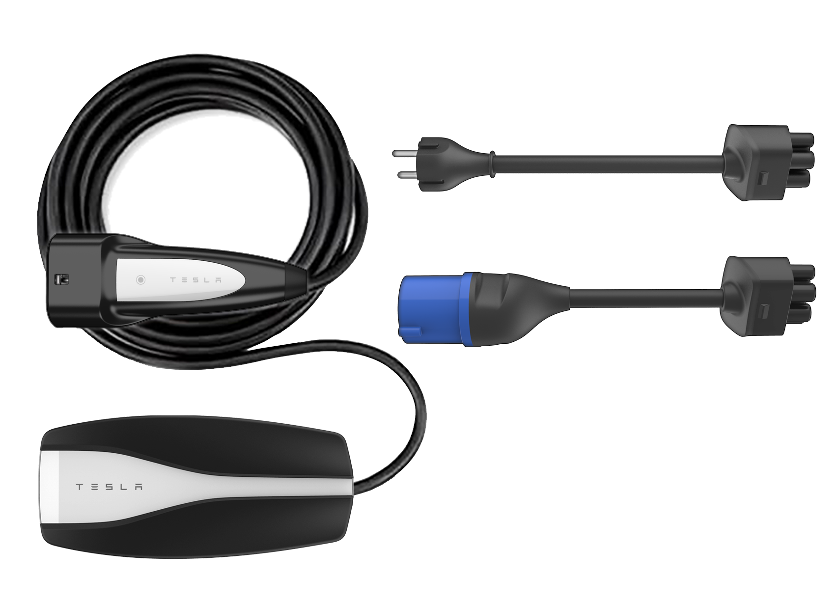

Blå laddsladd.
Fick ingen med min model 3. De sa att de skulle skicka den.
Men vad gör den? Kan man sticka in den i ett vanligt 230volts uttag? Isåfall har den ju samma funktion som tesla laddaren som kom bilen. Fast utan box mitt på sladden.
Sett m3 utanför Ikea med den blå sladden.. någon som kan förklara vad som skiljer denna mot teslaladdaren som kom med bilen.?

För 230V laddning fick du med en UMC laddare i svart liten bag.
Blå type 2 är för laddstolpar som finns lite överallt. Denna är säkrare att ladda med än UMCn och tillåter högre effekt. Du kan ladda upp till 11kW med den blåa, och upp till 3.6kW med UMC.

UMC:

UMC:
Kan man använda den andra sladden för att ladda i motorvärmarstolpar?
Mitt jobb har gjort ett antal stolpar tillgängliga för oss med elbil. Men min sladd med teslaboxen på är ju upptagen i mitt garage. :?:

Beror på hur stolparna ser ut. Är det rena elbilsladdare eller vanliga motorvärmaruttag? Har du bara schuko hemma eller har du även 400V 16A rött uttag?

Passar det så kan du ladda i uttaget för motorvärmaren. Dra ner laddhastigheten till 8-10 först iaf.
På jobbet vanligt stickpropp. 230v uttag.
Hemma är det husvagnskoppling tyckte jag elektrikern sa. Men boxen som kom med bilen är upptagen där. Så vad jag undrar är om jag måste köpa någonting för att kunna ladda på jobbet med. För ladd lådan hemma tänker jag inte flytta hit o dit med.

Vill du inte ta med den så behöver du en till. Det måste inte just vara en UMC från Tesla, finns andra alternativ också. Det Tesla kallar UMC kallar världen utanför Tesla EVSE, om du vill söka alternativ.

Ta med den och ha den i bilen. Det är ju där den gör nytta...

Eller installera en laddbox hemma, och ta med UMC:n i bilen.
