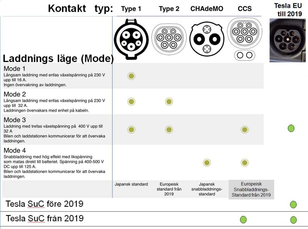

Ja det var lite rörigt och svårt att förstå med flera felaktigheter.
Om de istället hade skrivit att från 2019 finns en EU-standard som nästan alla nya elbilar använder, kanske det varit bättre.
Sätt bara i laddkontakten så sköter sig sedan laddningen helt automatiskt. (Förhoppningsvis)
Jag försökte själv göra en sammanställning på laddportar inför en elsäkerhetskurs, vet inte om den blev så mycket bättre:

Typ-1 stödjer ej trefas, utan endast 32A enfas. Det är dessutom egentligen onödigt att nämna "Mode 1" eftersom det inte används, alls (Precis som att Typ-2 har stöd för DC laddning, och detta är utan att vara av Teslas version!).
"Mode 2" kan för övrigt vara både enfas och trefas. En sista kommentar är att även om många pratar om 400V i samband med trefas så används faktiskt det aldrig för elbilsladdning utan den används snarare som tre separata enfas 230V laster.
Vem hade sagt att detta var lätt? ;)

Skönt att vi fått en EU-standard till slut ivarjefall.
Då borde fokuset ligga på AC eller DC-laddning, jag får rätta upp min lista.
Funderar på två saker, när infördes stöd för att styra laddningsströmmen i små 0,5 A steg?
När det gäller laddboxar med fasta uttag som har elmekanik för att låsa fast laddkabeln, skulle det även vara lämpligt att skilja på detta:
När boxen låst fast laddkabeln, finns det då en inbyggd batteribackup som kan lossa laddkabelns kontakt vid eventuellt strömavbrott eller om säkring / jordfelsbrytare löst ut, eller saknas det och laddkabeln sitter istället ohjälpligt fast?

Jag tror det varit med ända sedan standarden kom 1996. Det är i alla fall med i 2001 års utgåva, där det står
Ampacity = (0.6 amps x pulse width, in usec) / 10 usec, from 100 to 800 usec
