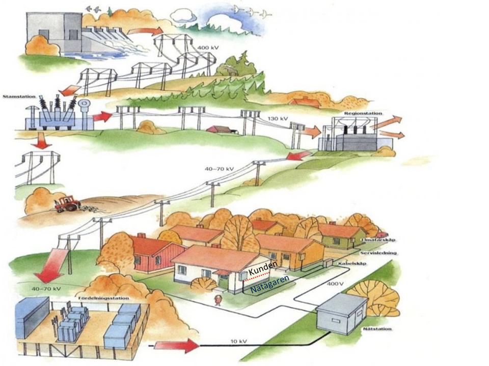

Det är endast kabeln fram till anslutningsplintarna under elmätaren som nätägaren ansvarar för.
Gränsen går vid den röda streckade linjen på bilden. Andra lösningar kan förekomma i samfälligheter.
Alla med elanslutning har också ett avtal om hur mycket effekt eller ampere som får tas ut från elnätet.
Ska effektuttaget utökas blir det en tillkommande (ofta hög) anslutningsavgift för nätägarens alla kostnader.
Ofta måste serviscentralen då även byggas om, det får kunden också själv stå för.
