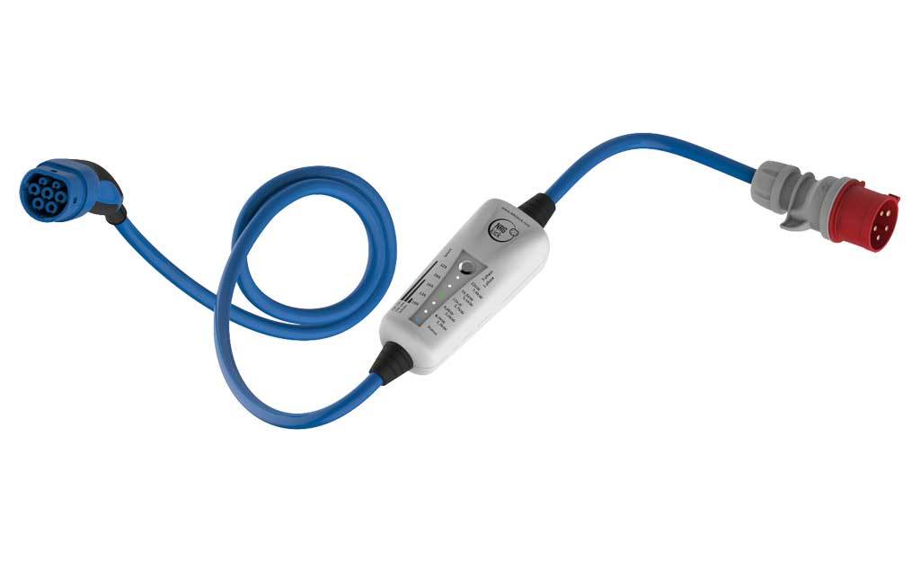

Tanken var att sätta upp en laddbox även i stugan utanför Hemavan. Detta för att vi tillbringar ganska mycket tid där och att det är 10-15 mil till närmaste SuC i Mo i Rana eller Storuman.
Jag lät därför installera ett trefasuttag med tanke på framtida möjligheter att bygga ett litet garage och därför tänkte jag göra detta stegvis med hjälp av förlängningskabel ned till parkeringen.
Läste då på forumet om ”Bielkemetoden” och kom fram till att en mobil lösning skulle passa perfekt.
Köpte därför några 400V förlängningskablar (kort+lång) och några förskruvningar. Sedan blev det till att sätta ihop paketet.
Det svåraste var faktiskt att få bort den grå skyddskåpan/ytterhöljet. Det kändes omöjligt att ”snäppa” loss den men det skulle vara så.
Efter att ha fått dit allting och dubbelkollat kopplingar och avlastning (viktigt) så var det dags för funktionskontrollen.
Som synes fungerade det som det skall, dioderna strömmar vackert grönt och då har jag för en billig penning fixat trefasladdning ”varsomhelst”. Portabelt om än lite klumpigt. Men ffa så blir det perfekt i stugan så länge.
