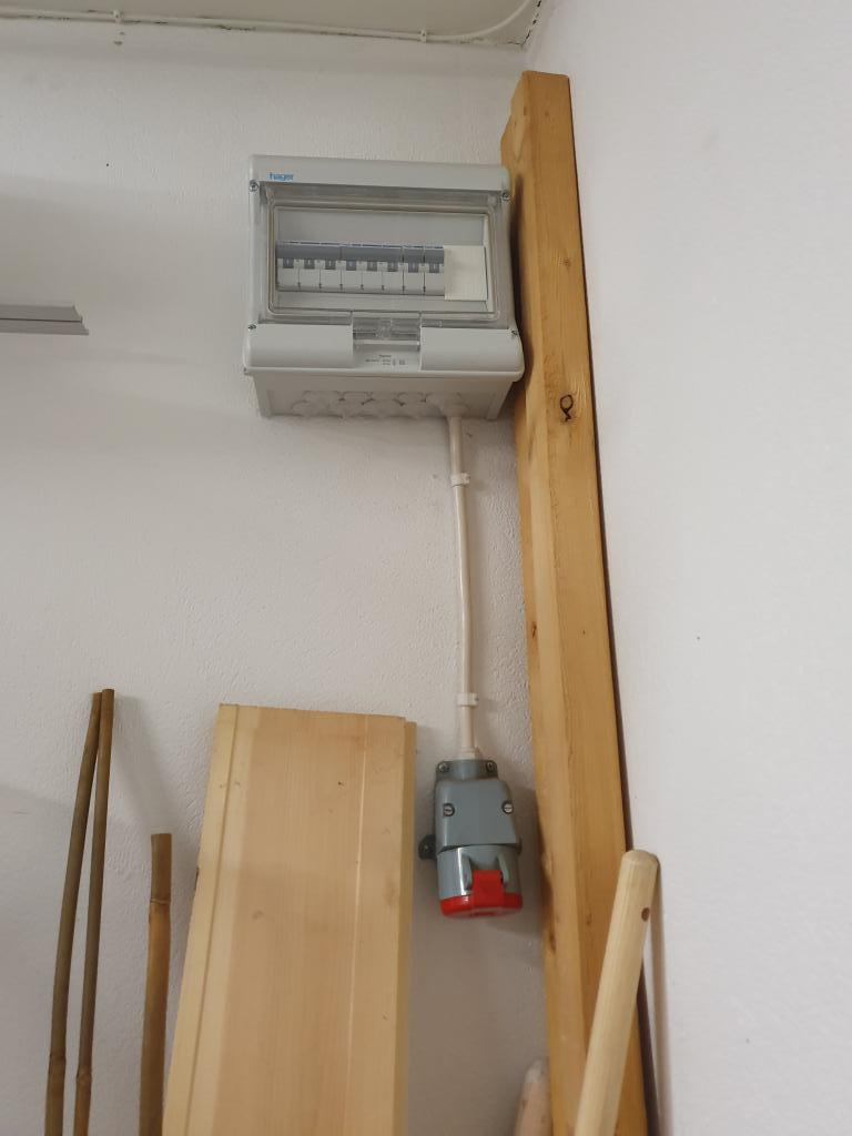

Jag har dels en vanlig stickpropp (2 hål i väggen) i garagen men även en framdragen 3-fas med egen liten central samt 3-fas kontakt från tidigare ägare som troligen hade någon cirkelsåg eller så. Se bild.

Efter att ha läst den inse du att användandet av dina "2 hål i väggen" bör inskränka sig till < 8A.
För att få mer, kan en temporär lösnimg vara att skaffa en adapter från din trefas kontakt till en enfas cee-hona, den passar i den till bilen medföljande laddkabeln. det ger upp till 16 A. Den kommer att ta 16A från en fas i ditt hus. om huset är säkrat för 16A kan det bli svart om något annat hänger på samma fas.
En mer långsiktig lösning är en trefasinkoppling. Det finns enheter som går att koppla till trefasuttag av den typ du har tex juice-booster.

Du monterar laddboxen från centralen på trefas, dock med en extra jordfelsbrytare typ B på laddboxen.
