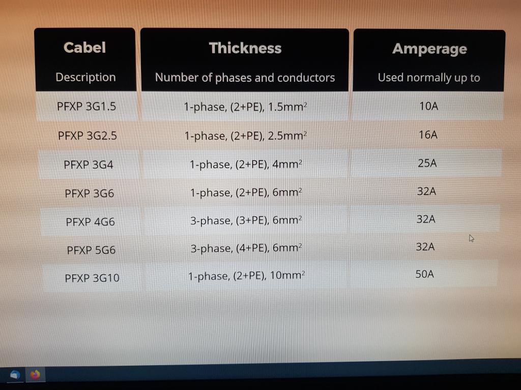

Från Easee manualen

nek0 skrev:
Från Easee manualen
När vi ändå är på manualer säger WC manualen att kabel ska dras för boxens max belastning och inte den inställda

e5m1r skrev:
nek0 skrev:
Från Easee manualen
Har inte själv läst WC manualen men så tänkte jag också när elektriker skulle koppla in växelriktaren med 2,5mm och även när jag beställde installation av billaddaren.Det handlade om 125 cm kabel mellan växelriktaren och elcentralen och jag fattar inte varför ska man köra utan marginal speciellt eftersom at växelriktaren klarar mycket mer än mina 13,5kWp paneler
