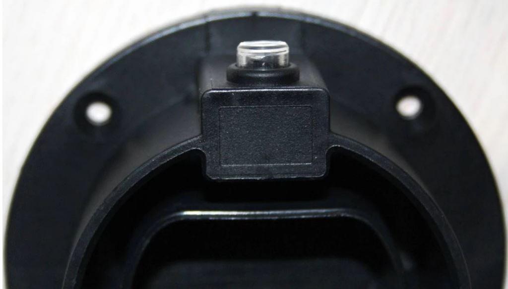

Är det någon som sett en vägghållare för typ 2 kontakten med någon form av manuell nyckellåsning?
EV Connect har en variant med en liten spärr, en knapp som trycks ned. Men den går ju inte att låsa.
https://evconnect.se/products/vaggfaste-for-typ2-kabel
Vägghållare med nyckellås för typ 2 kontakt?

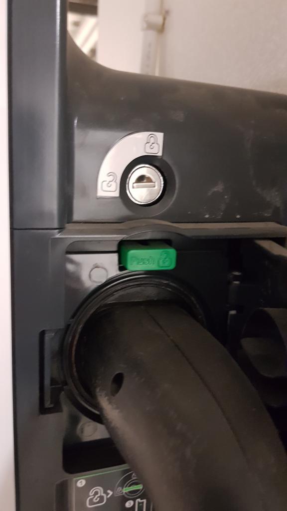

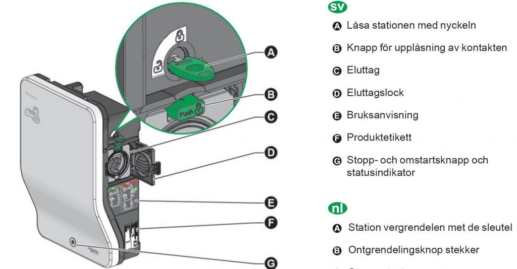

Nu hittade jag en laddbox med nyckelmekaniskt låsbart lock. Är det någon som provat denna?
https://www.se.com/se/sv/product/EVH3S1 ... maladdning
