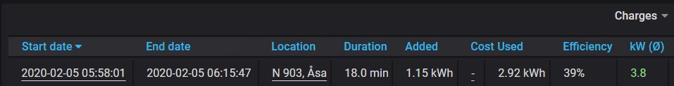

Har någon en uppfattning om hur mycket effekt uppvärmningen drar när det är kallt ute men efter att den första iskylan jagats bort från kupén?
Uttryckt annorlunda: jag laddar med 16A 1-fas, alltså 3,7 kW, och undrar om det kommer att räcka till att ladda upp batteriet med någorlunda hastighet samtidigt som förvärmningen är igång.

Nej den kommer att suga några procent ur ditt batteri medan du förvärmer för laddningen räcker inte till. På min LR behöver jag ha 6 kW som inställd laddhastighet för att inte förlora procent i batteriet över 30 minuter. Dvs första minutrarna drar den nån procent när kupevärme och batterivärme går för fullt men sen när kupen börjar bli varmare så laddar den på batteriet igen.KalleL skrev:Har någon en uppfattning om hur mycket effekt uppvärmningen drar när det är kallt ute men efter att den första iskylan jagats bort från kupén?
Gör rätt stor skillnad i range sen när man åker iväg med grejerna varma. Har man inte tillräcklig laddeffekt så spelar det mindre roll antingen förlorar du några procent när du åker eller så förlorar du dem innan du åkt.

Här är lite data från imorse.KalleL skrev:Har någon en uppfattning om hur mycket effekt uppvärmningen drar när det är kallt ute men efter att den första iskylan jagats bort från kupén?
Kupén 2C när laddning/värming gick igång. Satt på 20C.
På 18min så tog bilen emot 2,92kWh varav 1,15kWh hamande i batteriet. Resten gick åt till värme.
