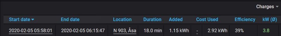

Här är lite data från imorse.KalleL skrev:Har någon en uppfattning om hur mycket effekt uppvärmningen drar när det är kallt ute men efter att den första iskylan jagats bort från kupén?
Uttryckt annorlunda: jag laddar med 16A 1-fas, alltså 3,7 kW, och undrar om det kommer att räcka till att ladda upp batteriet med någorlunda hastighet samtidigt som förvärmningen är igång.
Kupén 2C när laddning/värming gick igång. Satt på 20C.
På 18min så tog bilen emot 2,92kWh varav 1,15kWh hamande i batteriet. Resten gick åt till värme.
