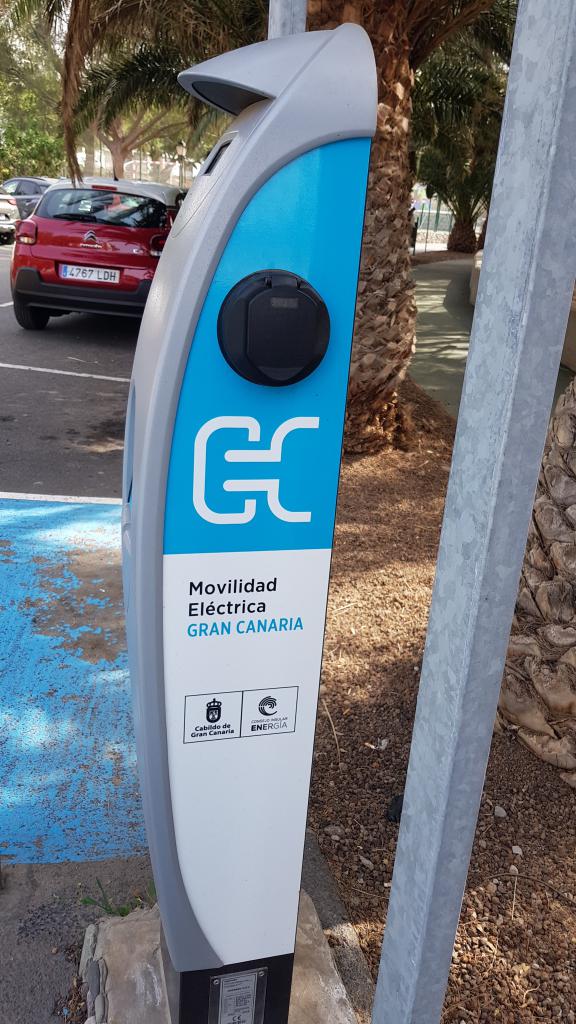

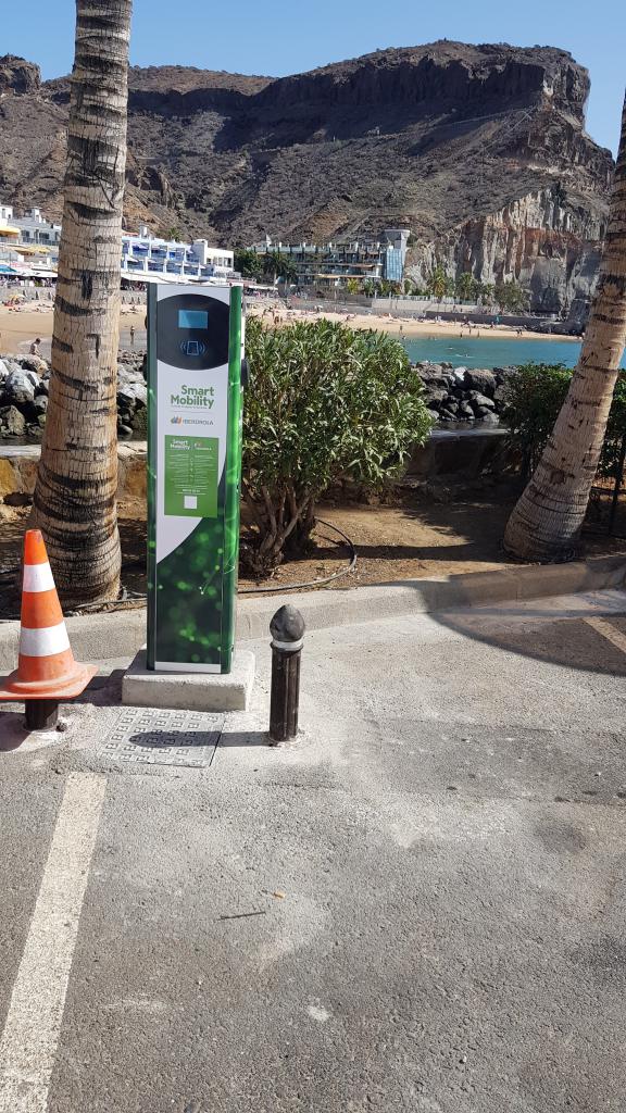

Var på Gran Canaria nyss och de har precis öppnat sin första snabbladdare. Utbyggnaden av laddstolpar har också påbörjats, och snygg design hade de.
Några elbilar syntes dock inte till ännu.

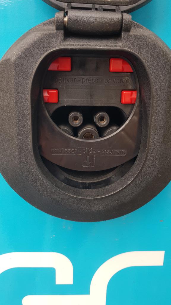

Det jag funderar på är varför dessa ladduttag är byggda med en mekanisk spärr, så det inte går att sätta i typ laddkontakten innan taggen har aktiverat stolpen.
Skyddet som är låst ska skjutas ned efter att uttaget aktiveras, sedan går det att stoppa i typ 2 kontakten.
Varför är det byggt på detta vis? Alla laddstolparna jag såg (Cirka 20 stycken) hade 1-fas 32 A.

Kanske helt enkelt är skydd mot att någon geggar inte tuggummi och annat trams i kontakten ?

Funkar likadant på många typ 2, t.ex. iaf några av grön kontakts stolpar i Norge. När man aktiverar stolpen med en tag så skjuts kontakten magiskt fram. Kanske för att skydda mot åverkan och onödigt pill. Flera publika laddare jag sett som bara har ett lock typ Garo har fått detta söndersparkat/pillat av snälla människor.

Frankrike hade ett krav på att uttagen skulle vara petskyddade/barnsäkra, vilket var huvudargumentet för Typ 3 kontakten över Typ 2 kontakten. Därför togs det fram petsäkra Typ 2 och fransmännen fick ge sig. Det kan vara sådana uttag som sitter där.
Naturligtvis är det ganska meningslöst eftersom det sitter en kontaktor i laddboxen och uttagen är strömlösa tills man kopplar in en bil.

Det finns förutom varianten med skyddet som skjuts ner också en variant där kontakten vrids på plats.

Kan det vara så att det kostar att parkera på platser runtomkring som inte är laddplatser? På laddplatserna däremot betalar man bara för ström och parkeringen är gratis. Spärren ska hindra folk från att gratisparkera och sätta in Typ2-kabeln utan att aktivera laddning "så att det ser ut som att bilen laddar"...

Alla P-platserna var gratis, så troligen stämmer det med HenrikC teori ovan.
Även om det också var en tanke som slog mig.
