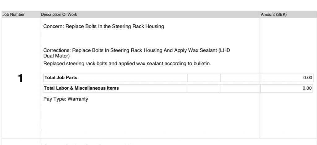

Det finns ett känt fel som ska åtgärdas på garantin.
Kan vara det (trög styrning pga att rostiga bultar gått av)

Det är väl rentav en återkallelse som fixas även utanför garanti?

Yes, samma typ av återkallelse som byte av Airbag

Det med rostiga bultar för servon och rostiga airbags ska va återkallelse.
