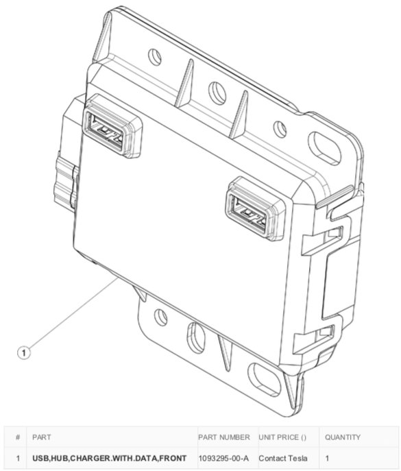

Har förstått nu att det högst troligt är denna del med artnr 1093295-00-A som felar:

Vad jag förstår är det något slags överbelastningsskydd som utlöser som ska återställa sig själv. Mina bägge portar har dock aldrig återställts efter att de dog helt, bägge de främre samtidigt.
