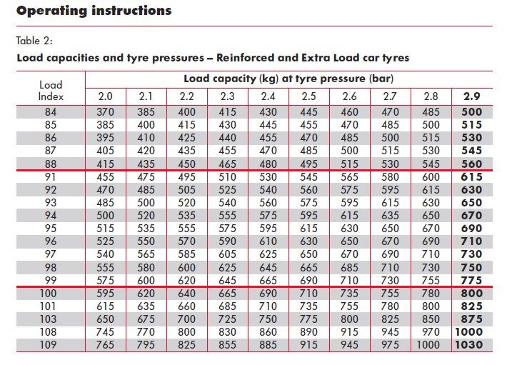

Jag skulle inte rekommendera att sänka trycket under 2,7 Bar. I alla fall inte om du kör med Dual motor och har mycket last.
Däcket (18”) har ett Load index på 98 vid 2,9 Bar. Det betyder att däcket kan lastas med 750kg. Sänker du däckstrycket till 2,5 Bar så klarar däcket bara 665kg.
Du riskerar förstöra däcket, speciellt vid ett gupp/trottoarkant.

Fast 665 kg per däck innebär en totalvikt på 2660 kg, vilket är rätt mycket mer än vad bilen väger, inklusive förare och last.
