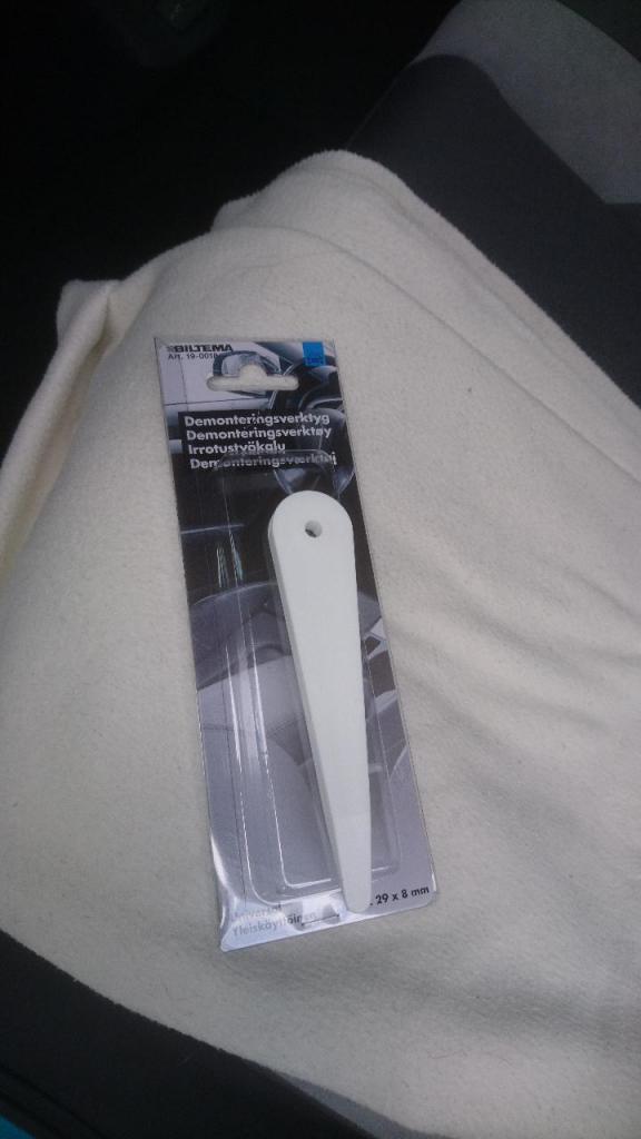

Jag använde Biltemas plastverktyg: download/file.php?mode=view&id=23744
Finns säkert bättre, och för clipsen är en gaffel/tvåtandad plast bättre. Men det gick bra med detta verktyg. Tänk på att det inte skall vara kallt när ni jobbar, plasten skall vara så mjuk som möjligt.

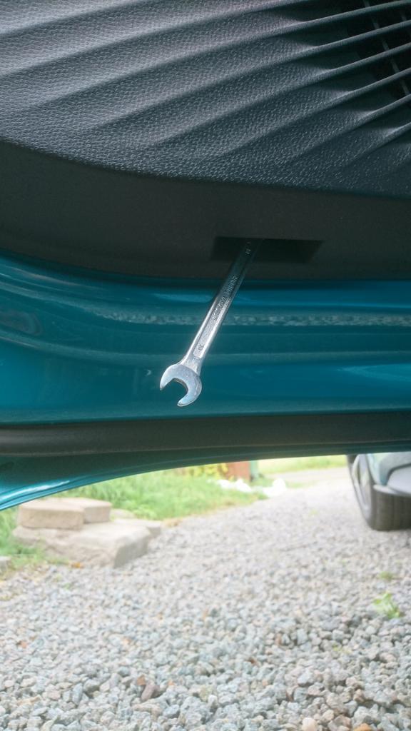

Undersidan på panelen är säkrad med en konstig skruv (10 mm nyckel) som skall vridas 90 grader.download/file.php?mode=view&id=23745

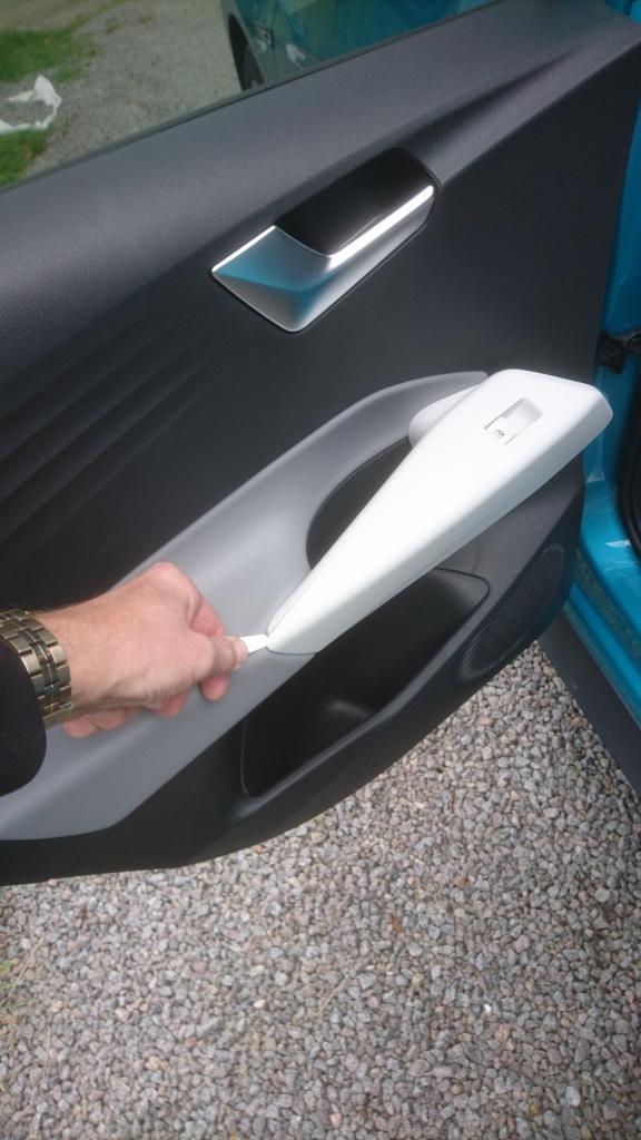

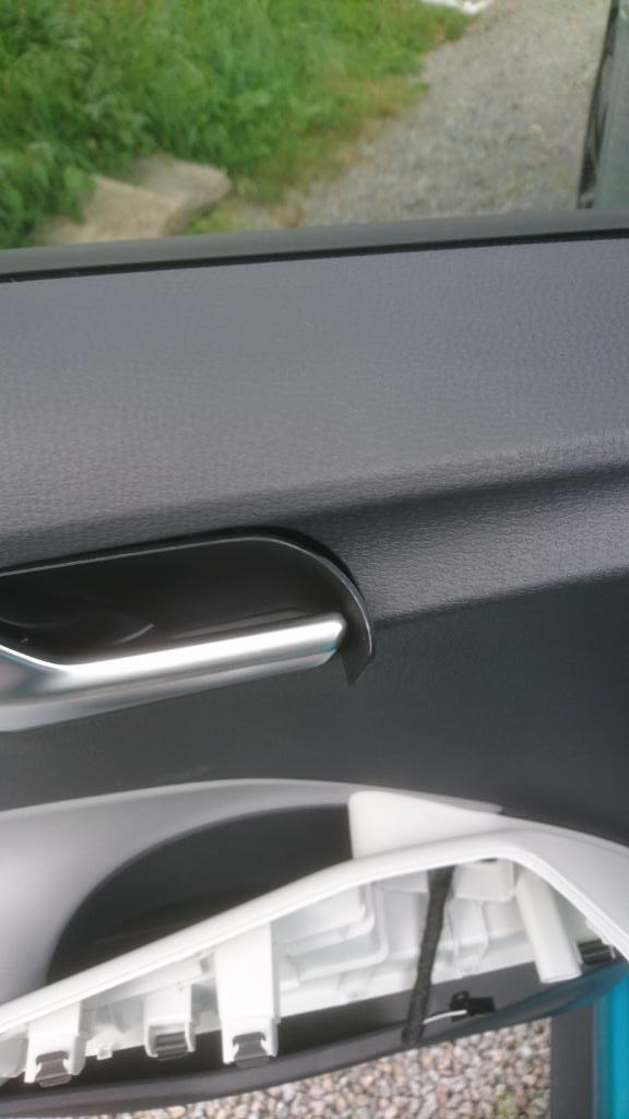

Panelen sitter med 3 torx30, två i handtaget och ett bakom en plastkåpa i öppningshandtaget. Lossa halva handtaget med verktyget genom att börja bakifrån:download/file.php?mode=view&id=23746&si ... 9b1ed756a5
Fortsätt över kanten, samtidigt som du drar det ut från panelen. Var försiktig så du inte slinter och repar något. Detaljen sitter dels med plastflärpar (är det rätt ord?) runt om och dels med stålclips i mitten. Clipsen blir kvar i handtaget och flärparna är integrerade i delen som skall av. Ta det lugnt och jobba med verktyget samtidigt som du drar detaljen ut, försök att inte bända för mycket.

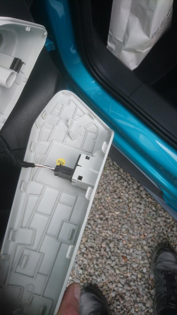

När detaljen är loss skall kontakten till fönsterhissknappen lossas. download/file.php?mode=view&id=23747

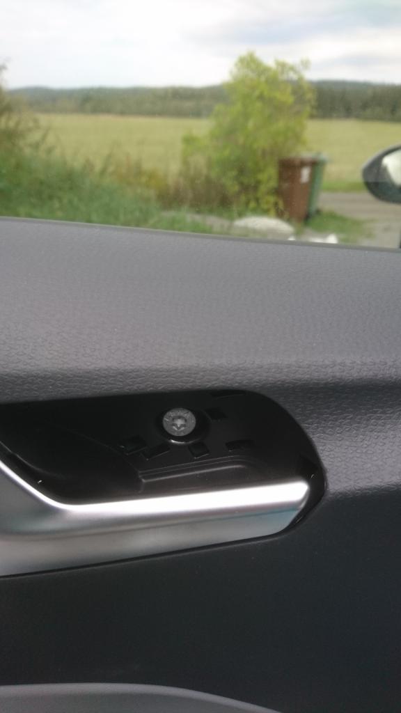

Lossa de två torx30 som nu är åtkomliga i handtaget. Ta loss plastkåpan i öppningshandtaget, börja i framände och dra rakt utåt. Lossa torx30 som nu är åtkomlig. download/file.php?mode=view&id=23748

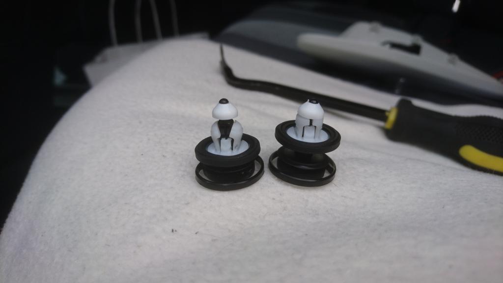

Nu skall clipsen lossas. Dra försiktigt i dörrsidan och kör in plastverktyget mellan panel och plåt. Lokalisera clipsen och försök spänna isär clipsen. Om man lyckas poppar de ur enkelt om man misslyckas poppar de ur med en smäll. Då får man ta bort dem från dörrpanelen efteråt och dra ut dem. De skall dras ut så de går isär så att säga. Se bilden.download/file.php?mode=view&id=23750
Den vänstra är komprimerad som den blir vid montering, den högra är lyckat demonterad och går att återmontera. Den vänstra skall dras isär så den ser ut som den högra.

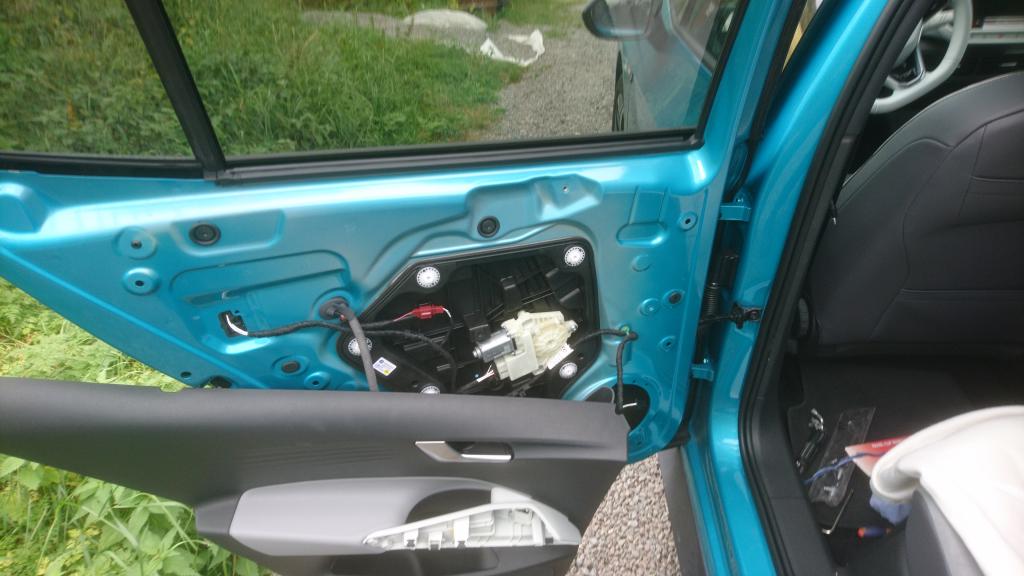

Lyft dörrsidan uppåt i bakkant, dra den uppåt och lyft av den. Jag lät öppningshandtaget vara kvar, de går enkelt att lossa om man vill.download/file.php?mode=view&id=23751

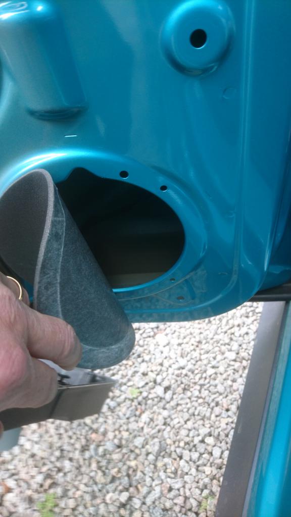

Här är högtalarens håla, och de hade inte fördragit något.
Men jag använde hålet för att få in rostskyddsvaxet.download/file.php?mode=view&id=23752
