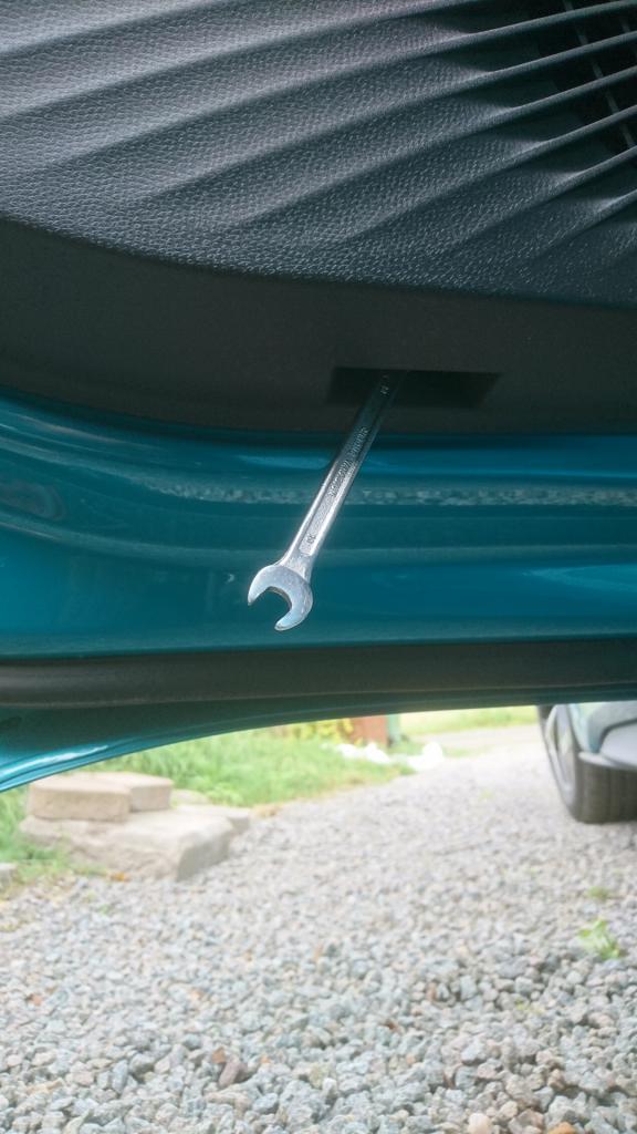

Undersidan på panelen är säkrad med en konstig skruv (10 mm nyckel) som skall vridas 90 grader.download/file.php?mode=view&id=23745

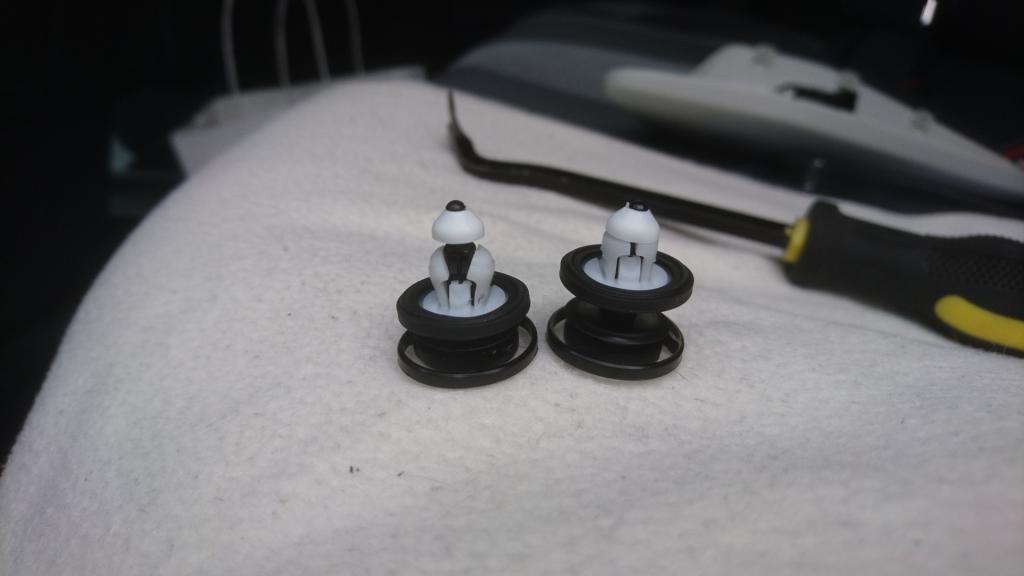

Nu skall clipsen lossas. Dra försiktigt i dörrsidan och kör in plastverktyget mellan panel och plåt. Lokalisera clipsen och försök spänna isär clipsen. Om man lyckas poppar de ur enkelt om man misslyckas poppar de ur med en smäll. Då får man ta bort dem från dörrpanelen efteråt och dra ut dem. De skall dras ut så de går isär så att säga. Se bilden.download/file.php?mode=view&id=23750
Den vänstra är komprimerad som den blir vid montering, den högra är lyckat demonterad och går att återmontera. Den vänstra skall dras isär så den ser ut som den högra.
