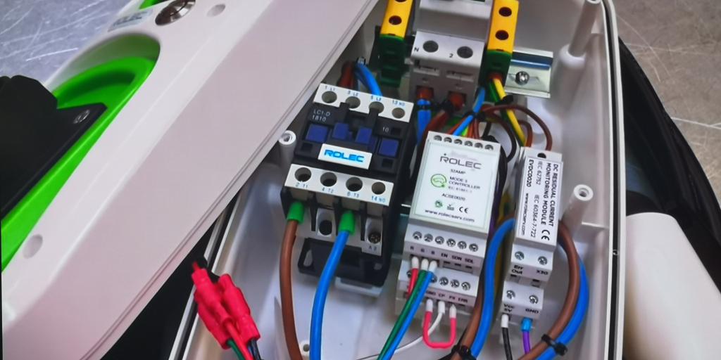

Hur kan laddboxar a vara så dyra?
De kostar ju minst 6000:- till långt över 10000:- och ibland närmare 20000:-!!!
Det är ju bara en plastlåda med nåt relä samt lite sladdar och enkel styrelektronik...
Ex på bilder Zappi och en Rolec.

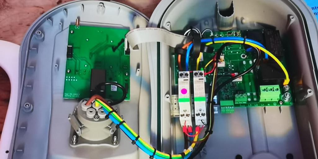

Jag köpte en Heidelberg wallbox, ca 500 euro, film här:
Vid 2.5 syns innanmätet, tyckte själva lådan var i metall? Men kan kolla upp det.

Den är prisvärd trots väldigt rejäl metallbox.wannabee skrev:Jag köpte en Heidelberg wallbox, ca 500 euro, film här:
Synd att kabeln kopplas in under lådan.
Gillar dold kabel.
Är det inbyggd jfb B?

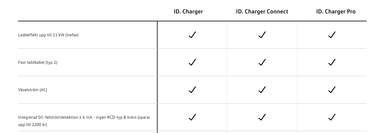

Ja, den har inbyggt DC-läckströmsskydd och ska fungera till alla bilar med Typ 2.Black skrev:Frågor:Anonymous FTW skrev:VW har i alla fall från 4,5K
https://charging-energy.elli.eco/se-sv/IDcharger
Men visst ser det löjligt ut när man ser det fattiga innehållet. Påminner lite om elektroniken från 80-talet, stor låda men öppnade man den så var det lite småkrafs där inne, mycket luft. Nu är det väl i och för sig bra också mot värmeutvecklingen.
Funkar den till alla Tesla?

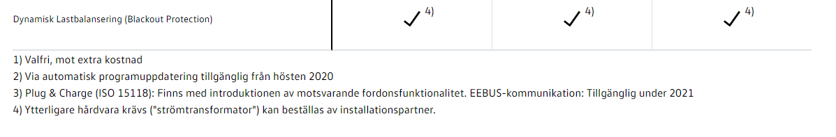

VW:s laddbox har tom dynamisk lastbalansering... Och ändå så billig..
Stor risk att det blir en sån...

Var står det? Det står ju som tillval på den länkade sidan.Klintan skrev:Ja, den har inbyggt DC-läckströmsskydd och ska fungera till alla bilar med Typ 2.Black skrev:Frågor:Anonymous FTW skrev:VW har i alla fall från 4,5K
Också tillval som jag tolkar det. Men den kommer ha HEMS om man har det, vilket är bra.Black skrev:VW:s laddbox har tom dynamisk lastbalansering... Och ändå så billig..
Klintan
- Inlägg: 1795
Re: Dyra laddboxar
För lastvakt krävs strömtransformatorer vid mätarskåpet tolkar jag det som, men det är ju mindre kostnad:

4350 är grymt bra pris, och dessutom inklusive jordfelsbrytare (med även DC-funktion). Inklusive anslutningskabel.Anonymous FTW skrev:
För Tesla WC (som har inbyggd anslutningskabel) tillkommer jfb-dc för ca 2000, och för Tibber (som har jfb-dc inbyggt) så tillkommer Typ-2-kabel för ca 2000.
Skulle säga att det lätt är den mest prisvärda boxen på marknaden!
- Inlägg: 12702
Re: Dyra laddboxar
Tillägg: Finns exakt samma box, till samma pris, även hos Seat (men inte så konstigt, då bägge företagen ingår i VAG).martinot skrev:4350 är grymt bra pris, och dessutom inklusive jordfelsbrytare (med även DC-funktion). Inklusive anslutningskabel.Anonymous FTW skrev:
Förtydligande: det är endast grundboxen som är riktigt prisvärd. Skall man ha tex. med elmätning (för att uppfylla bidragsvillkor hos Naturvårdsverket) så är Easee från Tibber ett mer prisvärt och mycket bättre alternativ (egen kabel tillkommer för 2000, men man kan lätt få 2000 i rabatt som kompenserar för det).
Men som basbox (utan bidrag) så är det inget som slår grundboxen från VW och Seat just nu. Ett riktigt klipp!
