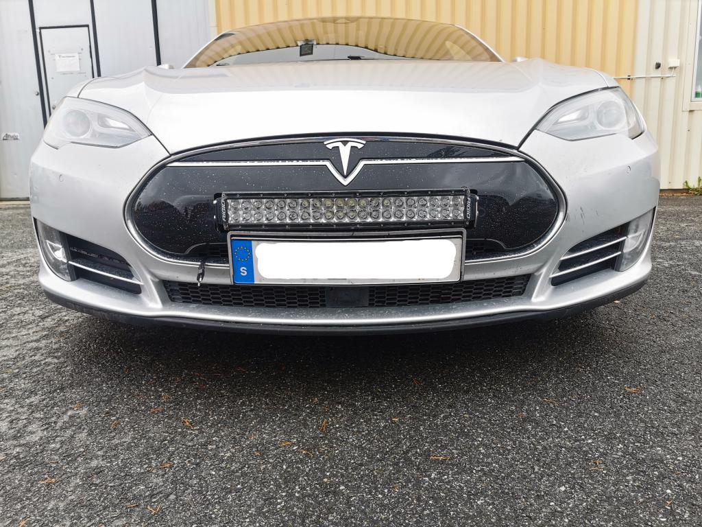

Så ser det ut på min.
Har även satt i 35W 6000K lampor.
Tycker att det lyser riktigt bra.

Så skulle jag vilja ha det. Har du monterat listen själv?

Snyggt monterat. Ledrampen kan ju inte störa radarn i alla fall.Henkens skrev:Så ser det ut på min.

Det är inte jag som har monterat den, det var gamla ägaren.Bod skrev:Så skulle jag vilja ha det. Har du monterat listen själv?
Jag kan ta bort noskonen så du får ser hur det är gjort under om du vill?

Japp. Skulle passa med en liten reggskylt kan jag tycka.abagewitz skrev:Är nummerplåten nedflyttad?
