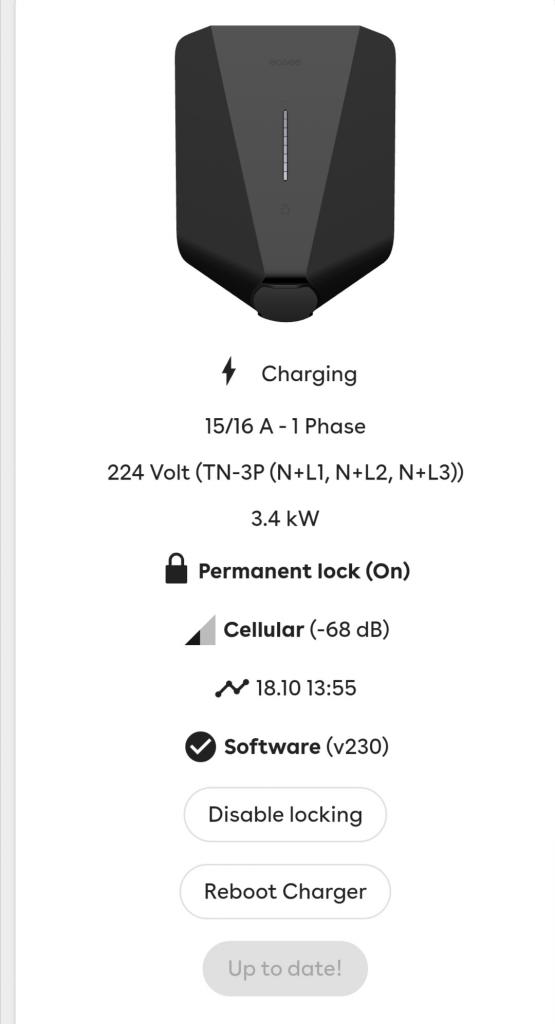

Config nedan, något som ser uppenbart ut för er?
Provat med en annan också och det är precis samma sak.

Osannolikt att det är felinstallerat. Boxen säger ju själv att den detekterar N och tre faser. Så snarast defekt box eller defekt kabel.martinot skrev:Såg att du testat med två olika bilar. Låter som om det är felinstallerat, eller att boxen är trasig.P85 skrev:Kan någon hjälpa troubleshoot'a varför jag bara får ut 1 fas 16A trots att jag ställt in den i Easee appen på 3 Fas?
