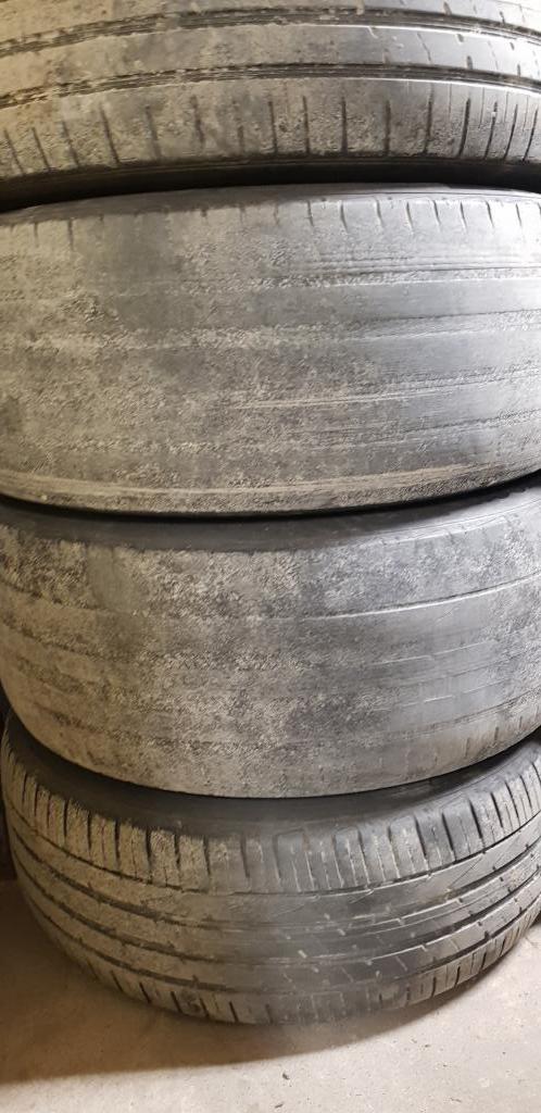

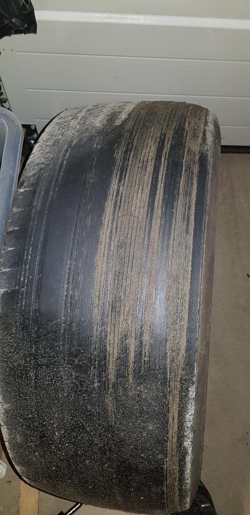

Mina har rullat strax under 2000 och se bilden
Det är bakdäcken som är slicks och jag som kör i Chill och i ständig low.

Ser ju inte direkt snedslitet ut? Kanske lite lite men de där hade varit slut oavsett.Grammi skrev:Mina har rullat strax under 2000 och se bilden
Om du tycker de borde hålla längre skaffa mindre sportiga däck eller gasa mindre.

Nja, det har varit upp förut och det kan visst bli sådär av extremt mycket toe-ut.taliz skrev:Ser ju inte direkt snedslitet ut? Kanske lite lite men de där hade varit slut oavsett.Grammi skrev:Mina har rullat strax under 2000 och se bilden

På dom där fyra däcken ser ju två av dem blankslitna ut, inte så att ena sidan på dom har massa mönster kvar.lator skrev:Nja, det har varit upp förut och det kan visst bli sådär av extremt mycket toe-ut.taliz skrev:Ser ju inte direkt snedslitet ut? Kanske lite lite men de där hade varit slut oavsett.Grammi skrev:Mina har rullat strax under 2000 och se bilden
På den separata bilden med bara ett däck där corden syns på ena sidan kan man ana att det slitits lite lite mer just där. Men det finns fortfarande inget mönster kvar på andra sidan,
så jättesnett är det inte.
Kör man på ”normal” skulle det nog bli helt jämnt slitet skulle jag gissa.
