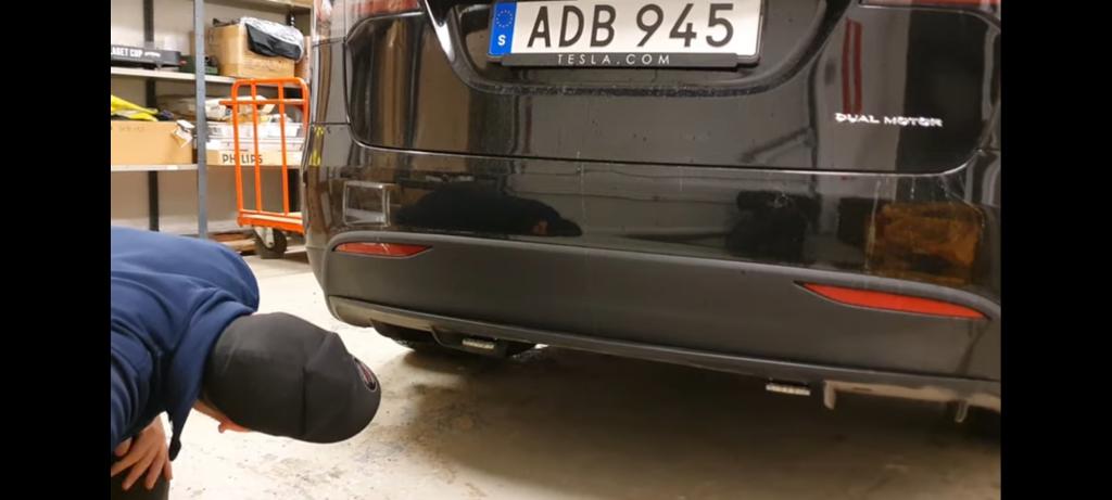

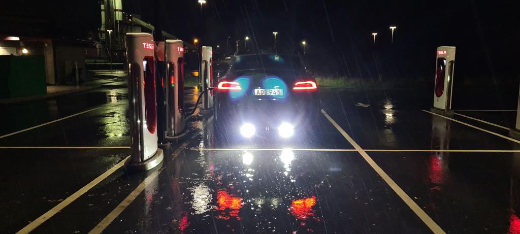

Eller några diskreta lampor? Dock lite pyssel med monteringen.

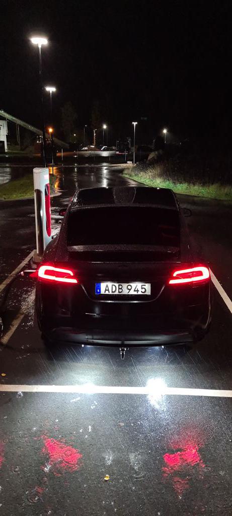

Det är Kenneth på http://www.autocaresweden.se/ i Borlänge som monterat. Så hälsa från mig när ni pratar med han. :-) Jag vart lat då det även skulle monteras ramp fram samt att de gjorde det medans lackbehandlingen (DropOff) härdade...
Jag är rätt säker på att det är denna lampa. https://www.comp-lux.se/produkt/arbetsl ... 64QAvD_BwE
Har även separat knapp till lampan så jag kan stänga av de om det skulle behövas.
Tack för info, hur ansluts lampan, "piggyback" från vanliga backljuset, canbus, släpvagnskontakt, annat?

fth skrev:
Inte 100% säker men misstänker att efter som det ändå skulle in kablar från 12v-batteri till Canbusboxen samt styrning till LED-rampen fram så har dessa matning där ifrån, sen på eget relä vi knapp och styrsignalen kommer från samma M8-Canbus interface som styr DRL-ljus i rampen och helljussignalen till rampen. Kablar ligger under instegslisten vid dörrarna från fotbrunnen och bakåt till bagageluckan. På ett ungefär.
Har denna kontrollbox: http://www.canm8.com/can-bus-interfaces ... eam-7.html Autocare valde den och Skyddet.se är återförsäljare av dessa i Sverige.

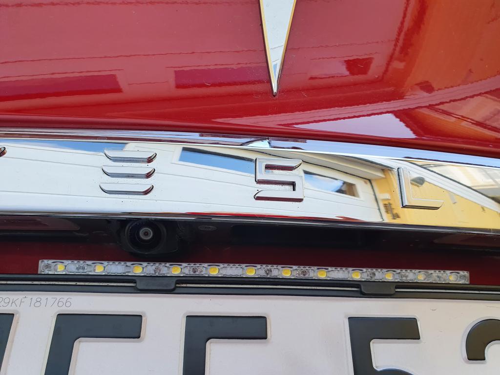

Jag har monterat det här ledljuset. Mycket diskret "ramp". syns knappt! Mycket bra ljus jfr med original som är helt värdelöst tycker jag.
Det där såg ju intressant ut, mer "hemmahackvänligt" än ljusen ovan gissar jag? Hur kopplade du in det?

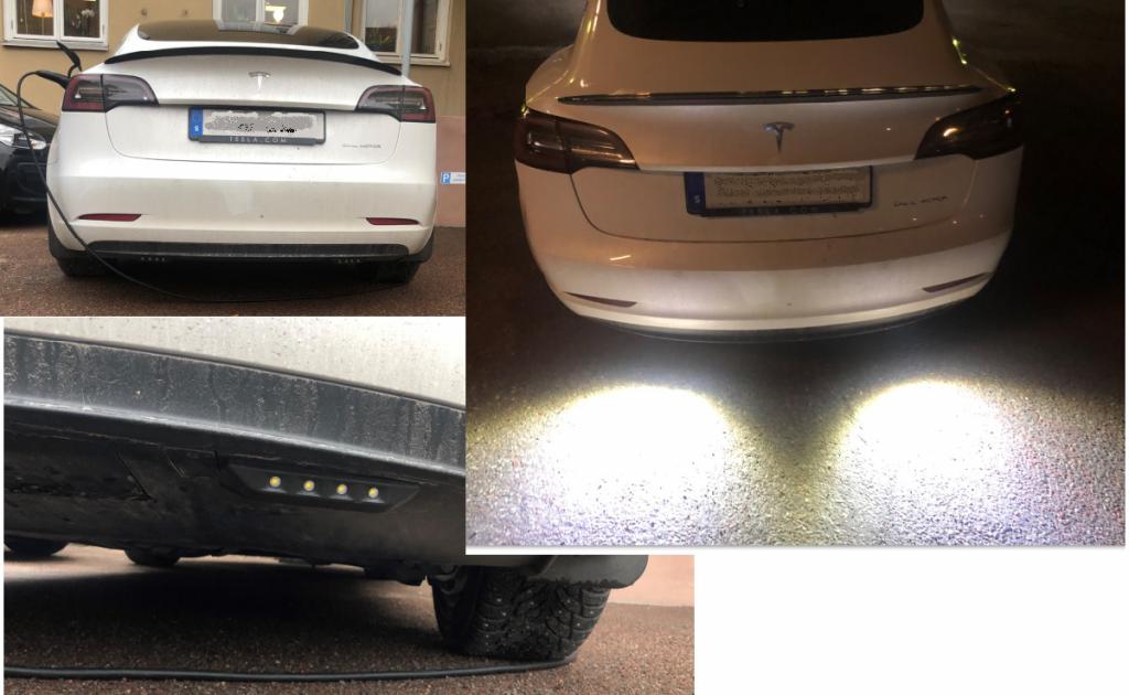

Jag måste slå ett slag för standbys L54 arbets/backljus! Sjukt diskreta när dom inte är aktiverade men lyser upp rejält bakom bilen i både regn å rusk!
Edit: om du hoppar till 3:10 så ser du lite om backljusen:
Hur skicklig behöver man vara för att åstadkomma det där? Jättesnyggt!

Curik skrev:
Ja det var inte så enkelt! Plockade bort nästa hela plastklädseln på trunkluckan för att lista ut och komma åt den kabel som går till OEM backljuset. Från den ett relä som kopplade in rampen. 12 volten till reläet tog från 12 V uttaget i trunken. Ganska mycket jobb med kabeldragning upp igenom luckan. Jag vågade inte sno ström från OEM kabeln direkt, var rädd för att det skulle sabba något. Själva rampen drog typ 12 W tror jag och kostade typ 250 kr.

Teslared skrev:
Curik skrev:
Behövde du göra någon håltagning för kabeln?

Inlägg av Teslared »
Ja ett lite j---la hål som jag pyntade med en gummiskoning.
