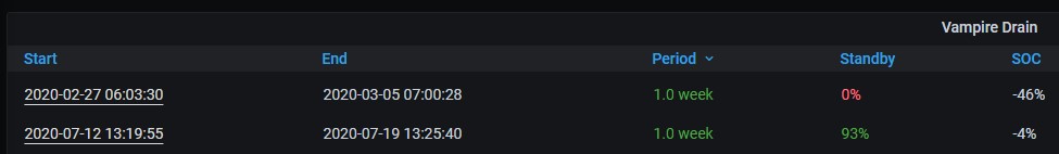

[attachment=0]vamp.jpg[/attachment
Såhär kan det se ut med energiåtgången när bilen står still en vecka med och en vecka utan sentry.
Detta är en SR+

Jag upptäckte ganska fort att ha Sentry Mode aktiverat drar ca 7% batteri per dygn. Med Sentry mode inaktivt så drar den iaf minst 1% per natt (8h).
I måndags så la jag in bilen i Tesla-appen och har sedan dess kunnat låsa upp sömnlöst med mobilen. Senaste uppdateringen laddades ner i måndags till bilen och installerades på måndag-natten. Igår kväll så satte jag den på laddning till 80% som var klar vid kanske ca kl. 21. Under tiden den laddade så var jag inne i appen några gånger men mellan kl. 23 till 06 på morgonen så var jag inte inne i appen. Kl. 06 så låste jag upp bilen och upptäckte då att den tappat 5% av laddningen, dvs från de 80% jag laddat den på kvällen till 75% när jag satte mig i bilen och jag har inte aktiverat någon förvärmning eller liknande, inget sentry mode eller nåt annat.
Jag gjorde idag en omstart av datorn (håller in snurrhjulen på ratten några sekunder till skärmen sloknar) vilket jag fick tips att göra efter en uppdatering, får se om det hjälper.
Jag hittar inget "strömsparläge" eller "energy saving mode" eller liknande i någon meny, finns det på M3 2019? För mig gör det inget om det tar någon sekund för den att vakna upp när jag närmar mig den, hellre det än att den ska dra 5% batteri på natten.
Appen säger t.ex. nu att min bil är "Frånkopplad" från kl. 09:37 jag var inne i appen vid ca kl. 08 imorse men inte efter det. Jag antar att sålänge man inte går in i appen aktivt så ska väl inte bilen vakna upp? Eller kan appen i bakgrunden väcka bilen?
Om inte bilen stått i varmgarage så beror det på att batteriet blivit kallare och visar 5% mindre. Den riktiga laddnivån är dock 80%.
Bilen visar alltså tillgänglig energi som blir mindre med kallt batteri, du ser en snöflinga i appen och i bilen. Körs bilen in i värme så stiger indikerad %
Däremot har jag aldrig sett speciellt stora variationer i SOC pga temperatur (utom i jättekallt i norra Sverige).
Både min tidigare M3P och min nuvarande MSP har samma tabell för att minska displayed SOC med celltemperatur. (Bilen mäter samma SOC i kyla som med varmt batteri men modifierar SOC som visas)
Batteritemp kring 0C (kräver att bilen dtår ute ett bra tag i hyfsad kyla) ger ungefär 2-3% lägre displayad SOC.
(Detta skulle kunna skilja för tex LG-batteriet med annan kemi men det är sannolikt väldigt lika mellan Panasonic NCA-bilar.
Cellt 20C Delta 0.1% at 54% SOC
Cellt 15C Delta 0.6% at 47% SOC
Cellt 14C Delta 0.65% at 50% SOC
Cellt 12C Delta 0.8% at 57% SOC
Cellt 10C Delta 0.8% at 70% SOC
Cellt 9.5C Delta 0.9% at 33% SOC
Cellt 6.5C Delta 1.1% at 50% SOC
Cellt 4C Delta 1.8% at 40% SOC
Cellt -2.5C Delta 2.6% at 55% SOC
Cellt -13C Delta 8.5% at 17% SOC
Cellt - 18C Delta 10% at 17% SOC
