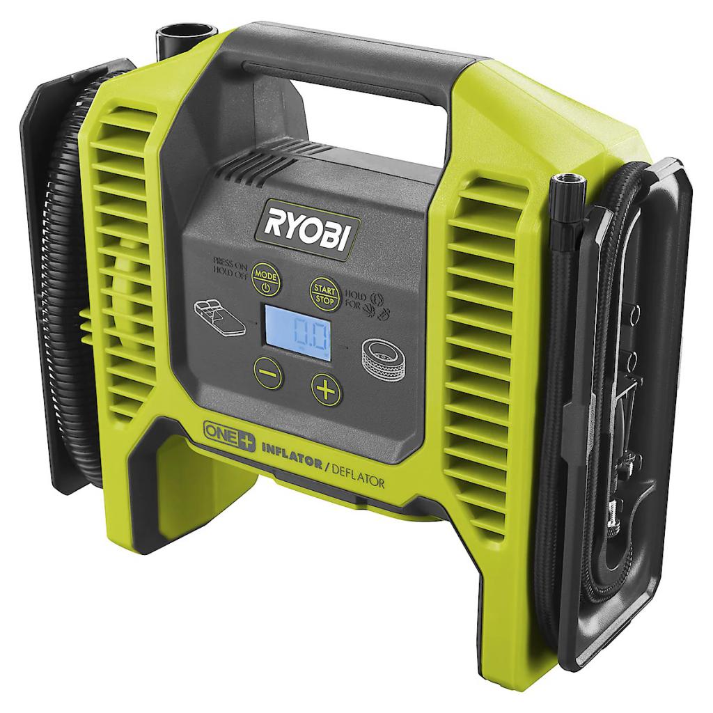

Jag har ett reparationskit, domkraft, och en Ryobi-kompressor i frunken:
Kompressorn gör också att jag slipper åka till fossil-mack för att fylla på luft i däcken vid behov, rekommenderas!

Både Milwaukee och Makita har liknande kompressor nu och dom funkar sjukt bra!fth skrev:Jag har ett reparationskit, domkraft, och en Ryobi-kompressor i frunken:
Jag har dock aldrig behövt använda reparationskit och domkraft (peppar, peppar).
(den funkar med 18V-batterierna) och har pumpat ”allt” med den nu
pirran och ja... allt...den är väldigt liten också
