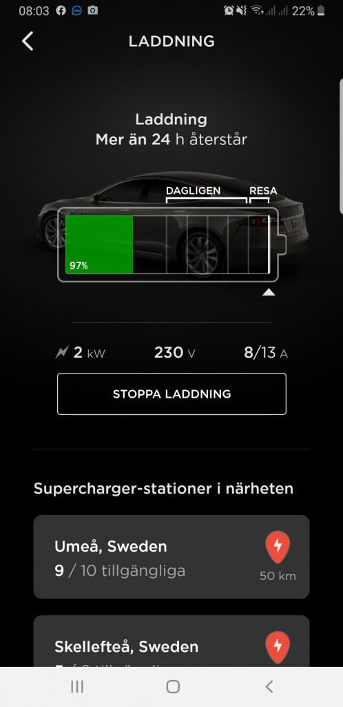

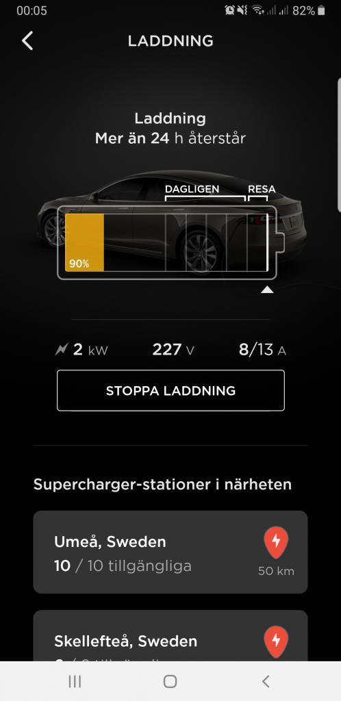

Laddar nu min Tesla väldigt långsamt med 230V och 8A.
Om jag försöker ställa i appen att jag ska ladda till 100% så visar den bara 90%.
En bugg?
8 timmar senare står det 97%. Kanske bara kallt batteri.

Det där händer med kallt batteri, men så lågt som 90% har jag aldrig varit med om. I -15 så ville min X ladda Max 94% en gång, men den slutade snällt på 99% senare efter att den laddat på ett tag...

Kanske kallt plus 1-fas gör att det blir lägre för Zalman

Min stoppade på dryga 80% vid jaddning end as 10A Och minus 20. Det räckte att sätta på värmen en stund så laddade den vidare

Ingen bugg, och beror på temperaturen som andra nämnt i tråden. Råkat ut för mindre än 100% som max, men då har det varit vid vid några minusgrader. Dock kunde ju appen varit tydligare med det i gränssnittet, eller skrivit något förklarande om det (kan jag tycka).

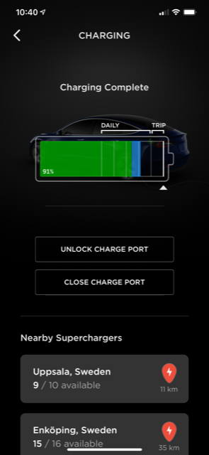

Samma sak för mig, aldrig sett förr. Ser precis likadant ut, men max blir 92%. Också bara ett segment under "trip".

Även i min bil blir det ett maxvärde under 100 % när det är kallt, men efter en stunds laddning brukar batteriet bli varmare och då brukar det gå att dra upp reglaget i appen till 100 %. Fast jag har aldrig sett så lågt som 90 %.
