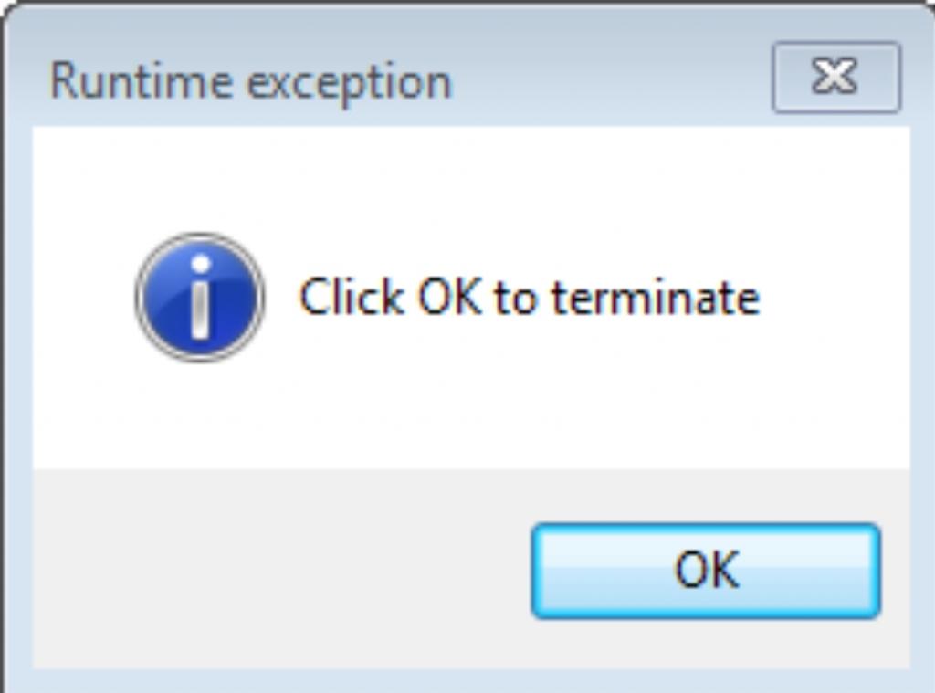

Bild i Windows 10 har dom ju ett fint felmeddelande:
Perfekt vad som än sker!
