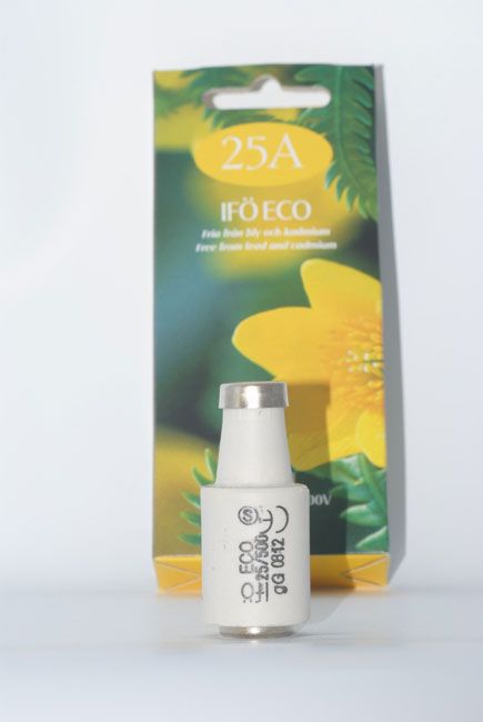

500V? Då låter det som att du läst något om vad produkten är klassad för.

Sitter det en sån säkring som huvudsäkring så kan du ladda med 16A oavsett vad som står i elavtaletpaugen skrev:Hej!

Japp i elskåpet sitter 3 säkringar märkta 25A500V. Så då behöver jag inte en lastbalanserare under normala förhållanden i hemmet?
