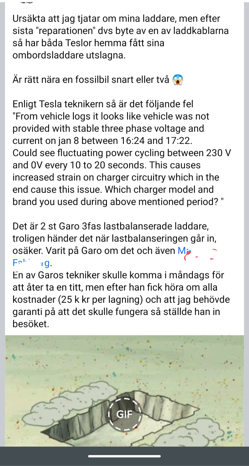

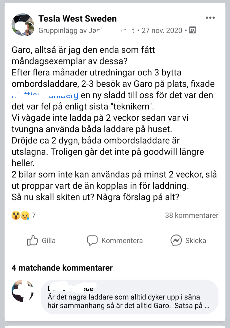

Re: Ombordladdare trasig
Klintan skrev:Lite klipp från Facebook:
Oroväckande då nästan alla elektriker kör på GARO då deras grossist rekommenderar dessa!
Vår BRF har fått 10st såna nyligen installerad med lastbalansering så blir väldigt spännande

Hoppas att de som råkat ut för detta skriver om det på forumet. Vore bra att veta om det händer fler eller om just den konfigurationen gav problem.
