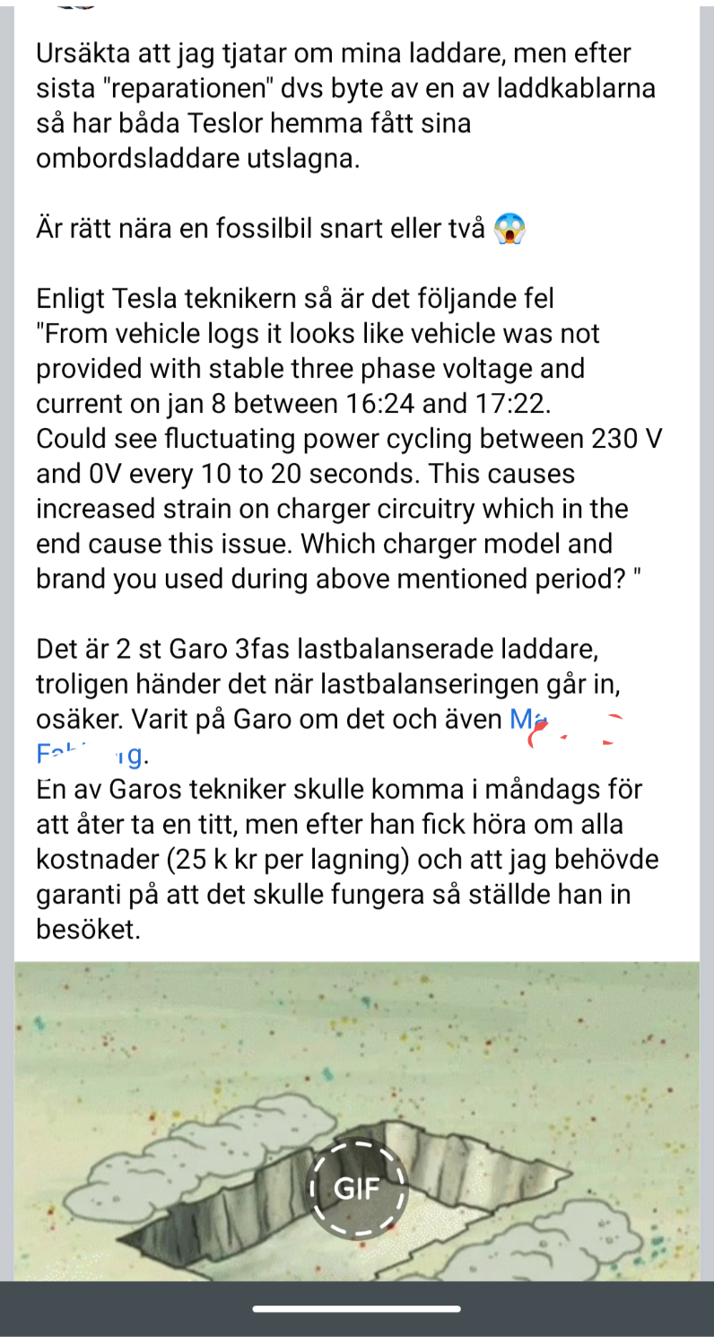

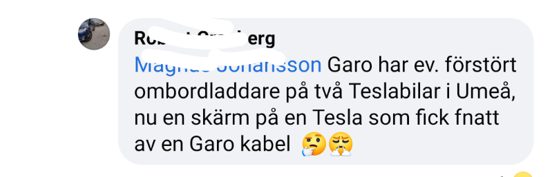

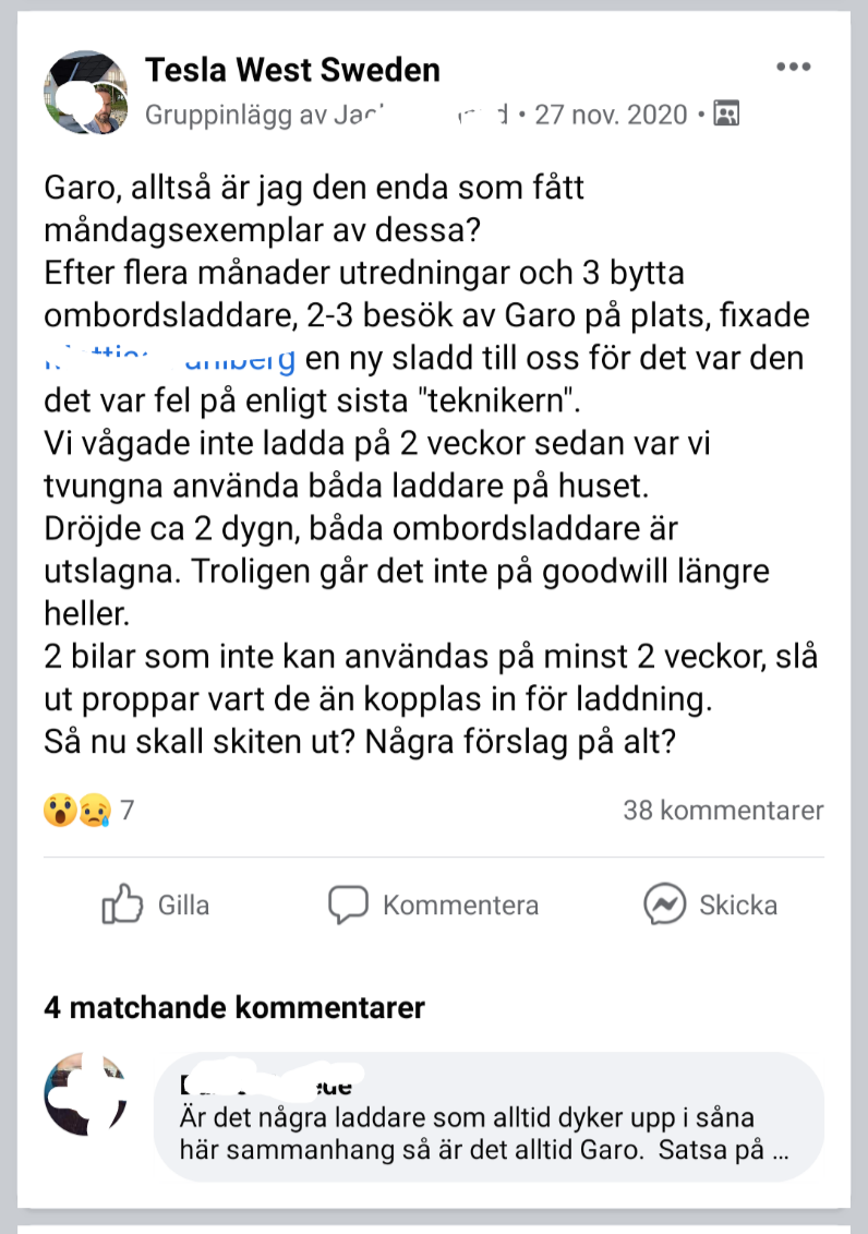

Lite klipp från Facebook:
Elbilist sedan 2014
Nect
- Inlägg: 2382
Re: Ombordladdare trasig
Klintan skrev:Lite klipp från Facebook:
Oroväckande då nästan alla elektriker kör på GARO då deras grossist rekommenderar dessa!
