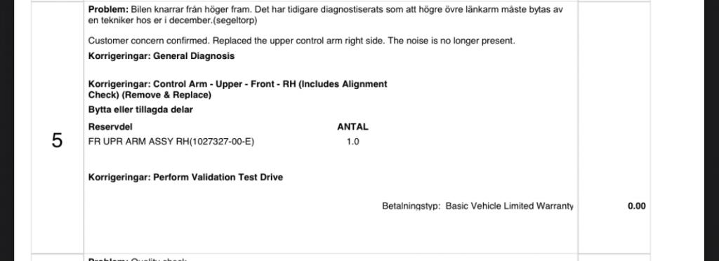

Tack för det.GreenMachine skrev:Sååå?För att besvara den ursprungliga frågan. Det är länkarmarna.
Jag har kontakt säljaren som ska komma och hämta bilen snart. Har sagt att jag inte ska behålla bilen om felen inte åtgärdats.
