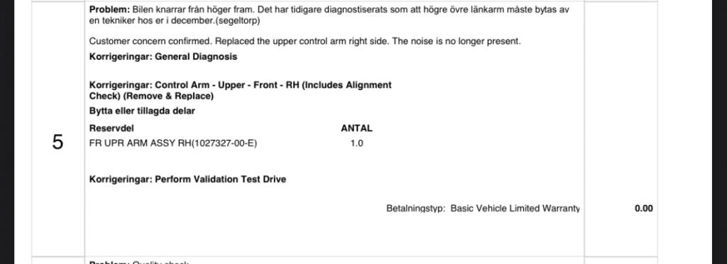

Har bytt båda sidorna på min. Gjordes innan den fyllde 8000 mil.

Sååå? :lol: För att besvara den ursprungliga frågan. Det är länkarmarna.
