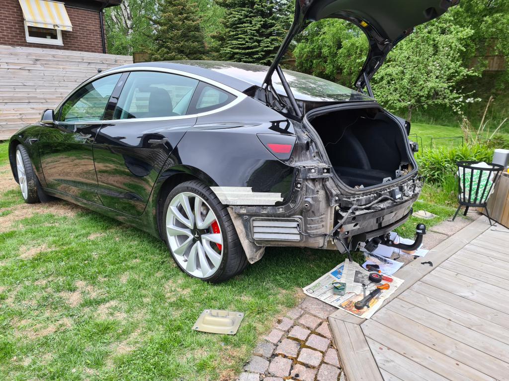

peza skrev:
Hej alla glada.
Har en 2019 LF med eftermonterad dragkrok (ecohitch) sedan över ett åt tillbaka, Inte får jag några problem med garantier. Hur jag använder draget, som cykel hållare, eller drar min lätta EU vagn, det har väl inte Tesla eller nån annan en aning om.
Sen om det blir spännande om jag krockar, det tar jag då. Inte orsakat någon olycka på de senaste 30 åren, så låg % att det skall ske de få gångerna jag använder kroken tar jag så gärna för bekvämligheten.
/Peter
Hur löste du det elektroniska vid din montering? Strul med sensorer bara eller även problem likt model X?
Skulle man besluta sig för att köra en rövare och montera drag sen köra halvlagligt så kan det ju vara bra att veta de tekniska utmaningarna.

peza
Inlägg: 67
Blev medlem: 18 aug 2018 18:27
Ort: Sundsvall
Re: Eftermontera dragkrok på Performance
Inlägg av peza »
Angående sensorer, har ingen knapp för drag i menyerna. Men det går bra ändå. Cykelställ eller liten släpvagn gör inte att det piper och varnar för mig. Det enda jag ser är ett sträck på bilden bakom bilen på skärmen. Var orolig i början, men helt i onödan för mig. Funkade helt perfekt.
/Peter
/Peter
Men funkar lyset på släpvagnen? Det gjorde det inte för mig när jag monterade tredjepartskrok på min X, det krävde en flagga i mjukvara som Tesla vägrade ändra åt mig.
peza
Inlägg: 67
Ort: Sundsvall
Inlägg av peza »
Lamporna löste jag med en https://www.edwards-trailers.co.uk/trai ... er-lights/
Skarvade in på kablarna på bakljuset, inge bekymmer med canbus eller felmeddelande, Inte lika smidigt som vanlig koppling, men funkar.
för att få ljus på vanliga lamporna på släpvagnen så tog jag ett batteri från pojkens radiostyrda bil (12v) och kopplade med 7 polig hona till släpvagns kopplingen. Lite bökigt, men så sällan jag behöver släpvagn, kör mest cykelställ.
/Peter

Det är inga problem att montera teslas egna eller t ex Brinks krok för "cykelställ" inkl elsats på en tidig m3p (eller m3 lr). Varken svårare eller lättare än på andra bilar jag (kontorsråtta) monterat krok på. Ingenting behöver aktiveras i mjukvaran.
Jag har original luckan (för dragkrok) som sitter fast med två plastskruv på min bakspoiler, går det att gömma dragkopplingen bakom denna lucka eller sticker fästet på BRINK balken ut en bit undertill så det inte går? Kopplade du in backljus samt dimljus eller nöjde du dig med att koppla ihop plug'n'play kontakterna vid bakljusen?
