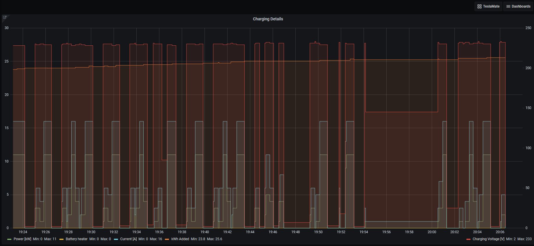

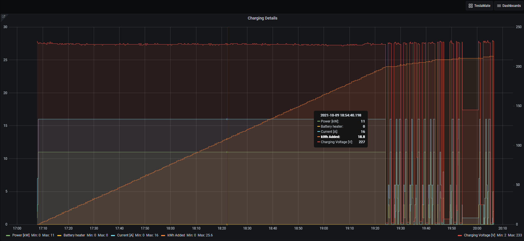

Om nu Tesla mätt upp ständiga på och av betr. matningsspänningen och lastbalansering är inblandad undrar man ju hur den är implementerad. Teoretiskt kan man ju tänka sig att den tilldelar en box en viss Ladd tid, och de andra likaså, så att alla delar på effekten men får korta perioder med full laddspänning. Då skulle tre boxar få en tredjedel av tiden var. Låt säga att laddningen byter box var 5:e minut. Det skulle vara OK för bilar som tål det, men tydligen inte Tesla. En annan spekulation är att boxen stängts ner pga något fel, typ jfb, automatsäkring eller problem med nätspänningen och sedan startar om ideligen.
Rena gissningar/hypoteser som nån annan kanske vet mer om?

Det verkar ju knäppt tycker jag, att Teslas laddare ska paja för att man bryter strömmen (oavsett om det sker ofta). Hade det varit överspänning skulle jag köpt det, men inte pga spänningsbortfall.

Lite märkligt är det, med tanke på att väggboxar normalt inte alls påverkar spänningen (bara bryter och slår på den på lite olika sätt). Spänningen är ju den som leveras fram till boxen, och borde inte påverkas av vilken box man har.
Re: Ombordladdare trasig
Spänningen är ju samma som kommer till laddboxen, den ändrar inte strömmen mer än av och på. Elektronik gillar dock oftast inte snabba på och av-slagningar.

På model 3 så ser jag att strömmen smygs på när Wallchargern går till.
Den börjar med 2-3Ampere sedan succesivt upp till den begränsning ex 16A som man har satt i bilen.
Lite som en mjukstart.
Det är inte bra om den skulle slå av och på med 16A 230V flertal gånger.
Det ger ju strömspikar och spänningspikar som till sist slår sönder ombordladdaren om man har otur.
Det gäller att veta vad man kopplar in bilen till och att det är rätt kopplat med ladddare och rätt kablar.
Annars kan det bli kostsamt.
Största risken är de offentliga laddplatserna där får man hoppas de kopplat rätt. ;)
Alltid en chansning där.
Inte roligt om man får in 400V på ombordladdaren exempelvis.
