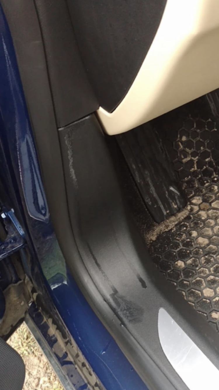

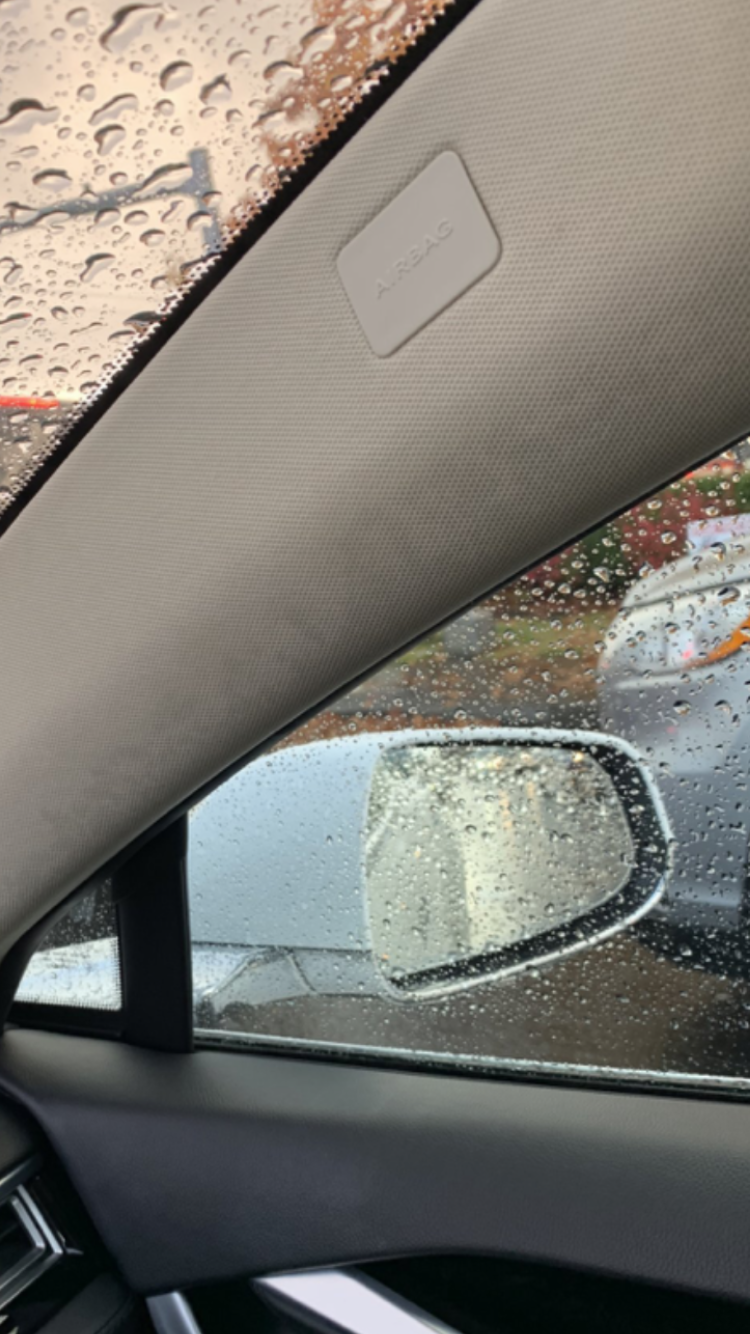

Hej,
Har en Model S 85 Uttagen 11/2013
Stod parkerad ute inatt. Regnade rejält.
Hoppar in i bilen och ser droppar ner mot mattan på förarsidan. Efter det ser jag att vänster A stolpes beklädnad är blöt.
Bifogar 2 bilder (dock ej från min bil) min A stolpe va mer blöt men fläckarna från vattnet är borta nu med textiltvätt.
Har ngn erfarenhet av var vattnet kommer in?
Vindrutans tätning mot kaross? Eller ngt annat?
Ska jag lossa A stolpe ”trim” och försöka täta rutan? Eller är det ngt Tesla gör på goodwill :)?
Hoppas på lite tips
Tack

Bild från annan bil
Min läcker på vänster A stolpe

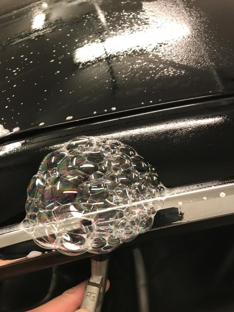

Hej,
Använde mig av ett gammalt trick från 50 talet :)
Vatten och diskmedel och sprutade på... sen tryckluft inifrån kupén. Rutan tät men på ett ställe några cm ”in på taket” från vindruta sett, där blev det bubbel. Trevligare att dricka bubbel än att ha det på Teslan haha!!
Har nu spänt skruvarna till listen och hoppas att det blir tätt annars fram med tätningslim.
