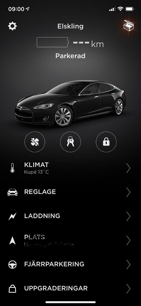

Teslaappen visar 0 km räckvidd (har 320 km i bilen) samt att när jag använder mig av Home-link funktionen dröjer det upp till en minut innan garageporten öppnas. Får felmeddelanden innan porten öppnas men tillslut går kommandot igenom.
Någon som har en idé vad det kan bero på?

Löste sig med en hård omstart (broms + scrollhjulen i 30 sekunder)
Batteriet är utbytt i somras på den redan men det verkar lyckligtvis inte vara problemet.

Appen verkar inte visa 0, den visar ---, dvs att uppgift saknas vilket kan bero på kommunikationsproblem.
