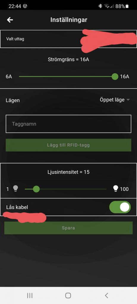

Jag trodde att alla boxar kunde låsa fast kabeln och blev väldigt förvånad över att ingen av de jag tittade på kunde det. Tittade på defa, ctek m fl.
Glad att jag ställde den frågan.
Sen att jag landade på halva priset mot vattenfalls lösning t ex gjorde inte valet så svårt för mig. Nu när tibber har börjat sälja boxen med installation så blir det ännu billigare.
Det går alldeles utmärkt att låsa fast kabeln med laddbox från ctek.

Det var Chargestorm Connected jag frågade om, och säljaren jag pratade med sa att det bara gick att låsa den under laddning.
Det har ju hänt att säljare inte kan produkten de säljer :)
Ser ut att vara en smidig app också.

Det beror nog på hur längesedan du frågade. Tror denna funktion tillkom för ca 2-3år sedan.
Jo men jag tycker att appen ger vad man kan begära. Lägga till användare med tfid tagg, schemalägga laddning, se laddhistorik och se tilldelad laddström (lastbalanserad).
