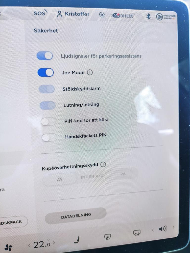

Hur aktiverar man det? eller går det bara vid bättre väder?
Bilen har typ 70% batteri på bilden.
Re: kupeskyddet?
Har du parkerat, eller har du D aktivt?
Vad står det om du trycker på i-knappen?

När bilden togs var det med handbroms i tom, ska byta däck. Tänkte har aldrig varit möjligt att trycka där.

Går inte, knappen är "grå"
Har testat låsa upp bilen med kortet, mobilen och appen ingen skillnad.
Re: kupeskyddet?
Slå av vaktläget först.
Det är något sånt lite halvklurigt hehe.

Så man kan inte ha vakt eller larm när man kör kupeskydd? lyckas inte trycka igång allt samtidigt.
Larm kan du ha aktiverat om du stänger av Lutning/intrång. Du måste även ha Sentry avstängt. Då blir överhettningsskyddet valbart.
Går inte ha sentry och lutning/intrång aktivt samtidigt som överhettningsskyddet.

Så bara larm och kupe men inte med vaktläget? vaktläget känns rätt viktigt för mig.
Då är förmodligen det bästa att låta bli att använda överhettningsskyddet. Bör inte göra någon skada att hon blir lite varm emellanåt. Batterikylningen är ju alltid aktiv oavsett vad man ställer in.
Slår du på vaktläget så stängs överhettningsskyddet av. Har aldrig förstått varför, bara för att kamerorna är på bör ju inte orsaka att larmet går.
Att man måste stänga av intrångssensorn är antagligen för att när bilen sätter igång kylning så gör temperaturskillnader och ev. damm som yr runt att intrångssensorn skulle lösa larmet.

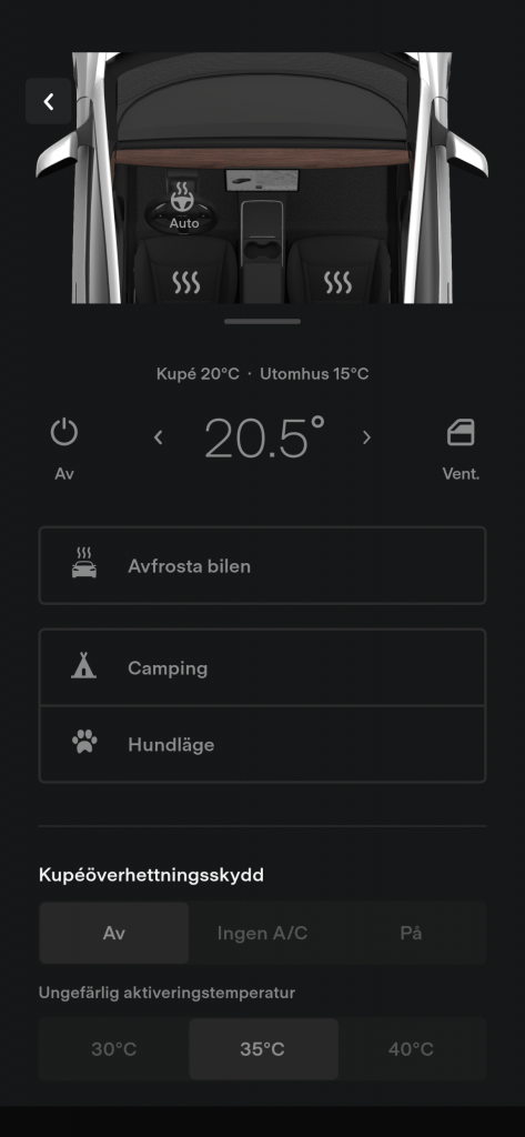

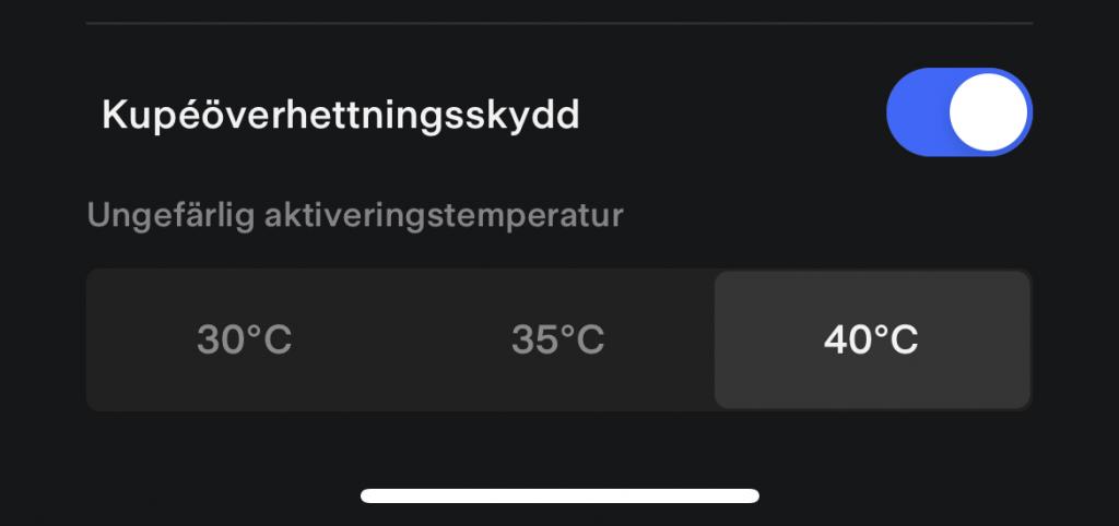

Man kan numera välja temperatur
Min bil var uppe i 38 grader idag
Man kanske bevarar nybilslukten med skyddet.

Vilken bil är det? Kan du fota dina inställningar?
Så här blir min när vaktläget är avstängt
