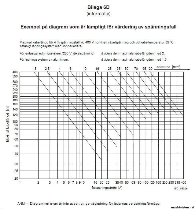

Denna tabellen är rätt bra för att se hur långa kablar du kan ha vid olika belastningar. Observera att för enfasbelastning som med Schuko, delas kabellängden med 2.Frodo skrev:Jag behöver köpa skarvslladdar inför semesterresa. Effekten avtar väl med längden och om man sätter ihop 2 stycken. Hurr lång sladd med röda kontakter fungerar och vad är maxlängd för Schuko?
