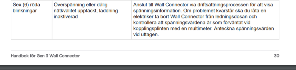

Har nyss skaffat tesla model 3 och en tesla hemmaladdare. Idag började plötsligt hemmaladdaren blinka rött 6 gånger. Jag kopplade ur och stoppade in laddaren igen men den fortsätter blinka. Ngn som har erfarenhet av detta? Ringa support eller bör man testa annan laddare?
i manualen står det
"Försök igen efter 1 minut (ingen gräns för upprepade försök) Styrfel: Styrnivån är felaktig Koppla om så är möjligt in fordonet till en annan väggkontakt eller koppla in fordonet till en mobil anslutning som medföljer fordonet; kontakta Tesla om problemet kvarstår"
Så här står det i manualen.
Dålig spänning eller jord.
Kolla säkringar och dåliga anslutningar till laddaren och jord.

Nu har jag testat i vanlig kontakt hemma och då laddar den så felet är hemmaladdaren. Elektrikern testade den efter instgallation och då fungerade den. Kanske ska testa testknappen på jordfelsbrytaren?
johanren833
Inlägg: 17
Blev medlem: 18 maj 2021 19:00
Re: teslaladdare blinkar rött 6 ggr
Inlägg av johanren833 »
testade med jordfelsbrytaren så blev den grön igen. Kollade med elektrikern och han trodde regnet hade orsakat det. blöt handske sa han.
