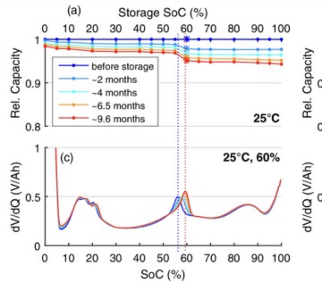

Bilden nedan är från forskning med NCA-celler, som Tesla alltid använt. Model S/X/3/Y. Undantaget är att man börjat med LFP-batterier i standard range. De fungerar aningen annorlunda.
Här har man lagt två grafer i samma bild, hur tiden sliter på batteriet vs laddningsnivå och ”grafitnivån” i batteriet.
Det minskade slitaget att ligga under ”Central graphite peak” går att se på bilden.
Jag tror att man egentligen inte behöver bry sig om man inte är intresserad, batteriet kommer hålla bra ändå. Jag tänkte dock använda mina kunskaper för att försöka hålla ned degraderingen lite extra…fast inte dra det till nivån att det blir jobbigt.
